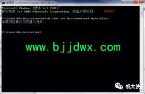

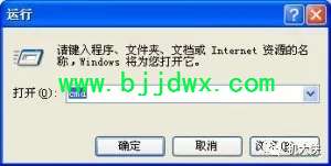

1.win键+R 呼出cmd

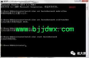

2.输入netsh wlan set hostednetwork mode=allow回车

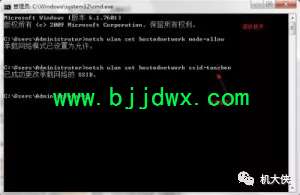

3.输入netsh wlan set hostednetwork ssid=tanzhen  回车
(SSID为热点名称 可随意改)

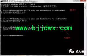

4.输入netsh wlan set hostednetwork key=linuxprobe回车
 (key 为热点连接密码 自己更改)
5.输入netsh wlan start hostednetwork回车

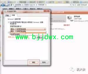

6.打开控制面板-------网络和共享中心-----更改适配器设置(左边一栏)
本地连接--右键属性-----共享
2个打钩第一个选择更改建立的那个(一般是无线网络2)。
确定iphone连接输入密码.OK!
