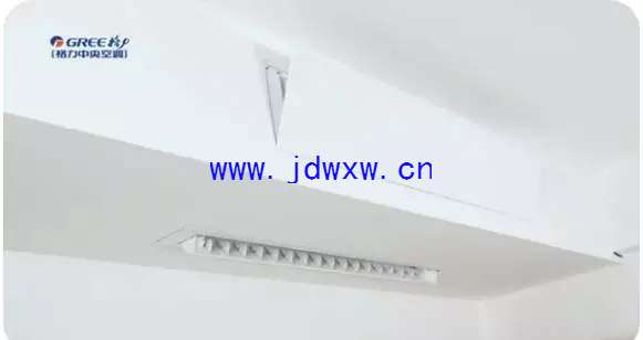

隐形设计,与墙面融为一体;关机时风口全闭合,防尘美观。

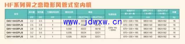

袖珍型内机结构,机组深度只有330mm,刷新行业最高纪录,留下足够创意空间,打造更加简洁的家居环境。

机组是下出风侧回风,出风框部件和回风框部件安装后,安装关系如下图
