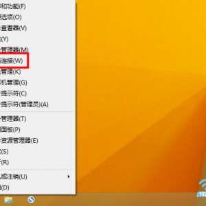

1、用鼠标右击Win8左下角的“开始”按钮——>选择“网络连接”打开,如下图所示
打开Win8的“网络连接”
打开Win8的“网络连接”

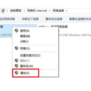

2、用鼠标右击“本地连接”(以太网)——>选择“属性”打开,如下图所示。
打开Win8“以太网”(本地连接)的 属性

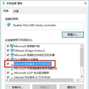

3、找到“Internet 协议版本 4(TCP/IPv4)”,用鼠标双击打开。
打开“Internet 协议版本 4(TCP/IPv4)”的 属性

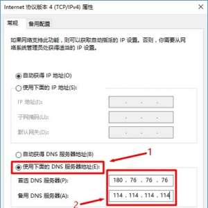

4、在页面中选择“使用下面的DNS服务器地址”——>在“首选DNS服务器”后面填写:180.76.76.76——>“备用DNS服务器”后面填写:114.114.114.114——>点击“确定”,如下图所示。
手动设置Win8电脑上的DNS服务器地址

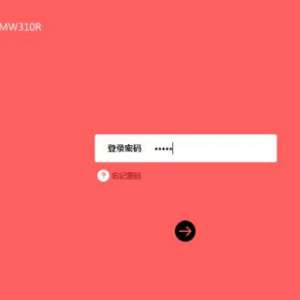

1、浏览器中输入:melogin.cn——>输入“登录密码”,进入到【路由器】的设置界面。
【路由器】的登录页面
【路由器】的登录页面

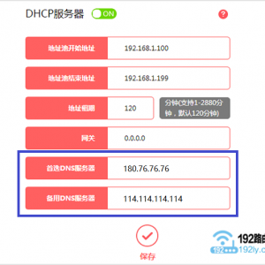

2、点击“高级设置”——>“网络参数”——>“DHCP服务器”——>在“首选DNS服务器”后面填写:180.76.76.76——>“备用DNS服务器”后面填写:114.114.114.114——>点击“保存”。
【路由器】上绑定DNS服务器地址
【路由器】上绑定DNS服务器地址
