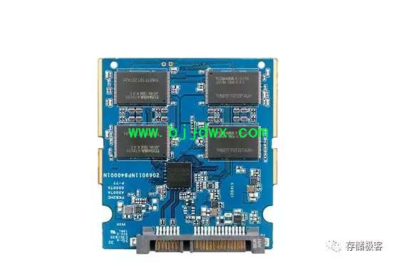

我们能够看到的一颗闪存就是一个Package封装,它有TSOP或者BGA两种形态,前者的引脚在封装两侧引出,后者则在封装的底部拥有一个球栅阵列。下图是东芝TR200固态硬盘中使用的TSOP封装闪存颗粒。TSOP和BGA本身没有好坏之分,通常在空间足够的情况下使用TSOP,而M.2固态硬盘则大都选择封装密度更高的BGA形态。BGA封装还有一个优势:每个颗粒能支持2个甚至4个闪存通道,而TSOP只能支持1个。
我们在上边看到的黑色颗粒并不是闪存的本来面目,那只是一到多个芯片通过引线键合或者TSV硅通孔工艺完成连接之后,再用树脂材料封装并引出针脚。而芯片则是从闪存晶圆中摘下的一小片合格晶粒。
俗称的原片就是由原厂检测并封装、打上原厂商标的高品质颗粒,原厂固态硬盘,比如上面提到的东芝TR200当中使用的就是这种类型的闪存。而白片则是未经原厂认证的不明体制闪存芯片封装成的闪存颗粒;黑片是在检测中明确被淘汰的下脚料,被利益熏心的人低价回收后赌人品。
