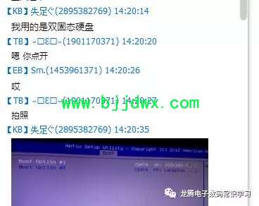

这是他的BIOS界面
这是他的BOOT设置界面
BOOT的第一启动是个TOSHIBA的东芝硬盘
发现一个重要信息  他电脑有俩硬盘  而系统是做到固态盘的 明显这个东芝的不是
所以第一启动是东芝盘的话  是无法引导固态盘上的系统的
得选这个第二个 固态盘来启动才行

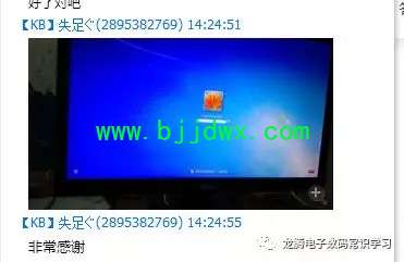

将这俩个盘符顺序切换了一下让其F10保存
然后就正常开机了
