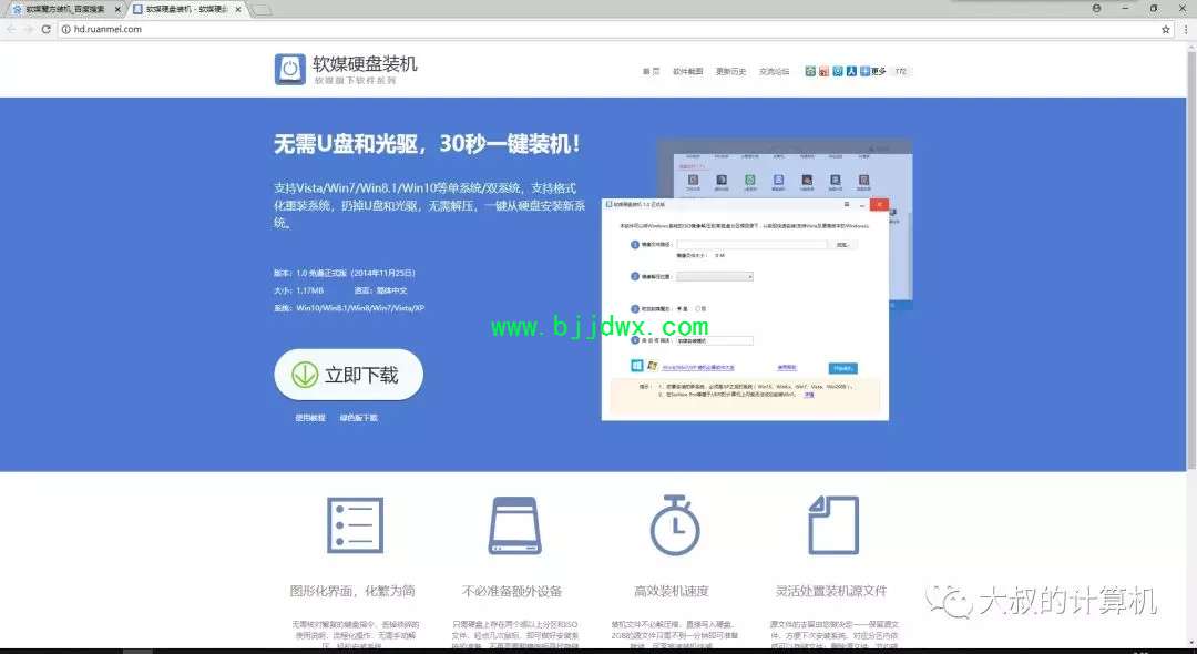

首先需要用到的这款软件是IT之家旗下的软媒魔方装机
然后安装软件开打软件

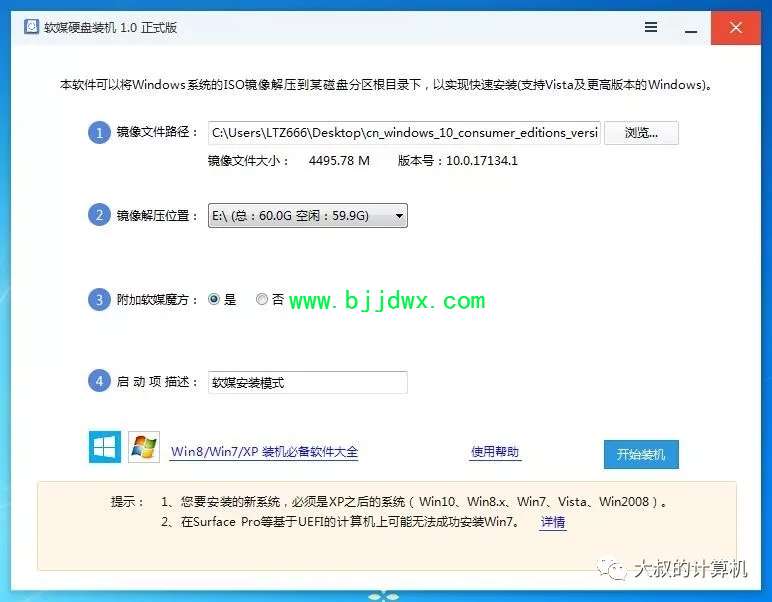

首先第一行这里选择你的镜像文件注意一定是ISO镜像
第二行解压位置也就是系统安装位置选择你的第二个系统盘
第三行的广告可以勾选掉

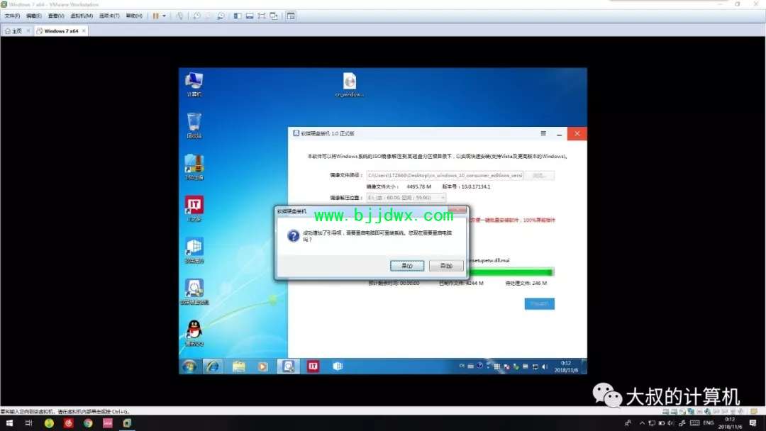

完成后点开始装机,装机完成后出现下面这个页面选是重启
重启后出现下面画面选择软媒安装

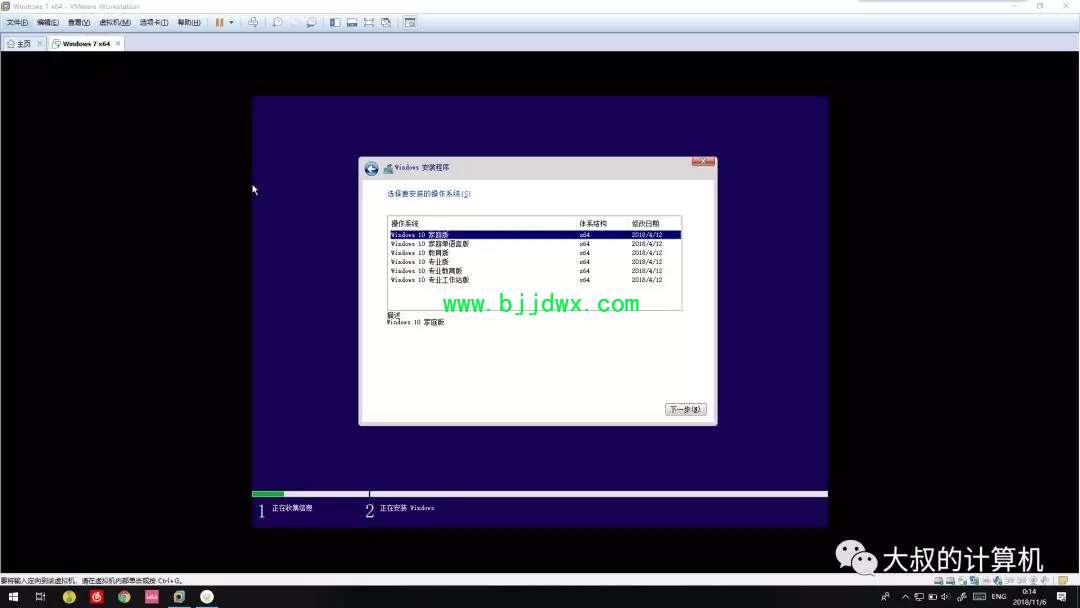

在win10安装界面选择你想安装的系统版本

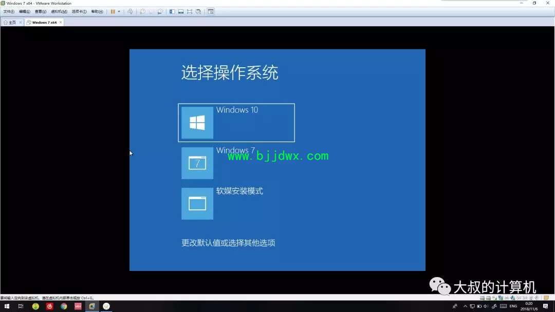

安装完成后重启这时候会显示选择操作系统,这时你的双系统就已经做好了

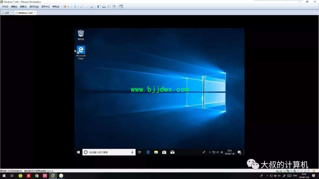

设置一下win10,就进系统了
再进win7看一下
这就Ok了是不是很简单呢,感兴趣的朋友可以自己去试试哦。
