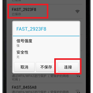

一、手机搜索连接到【路由器】wifi信号
一般的无线【路由器】在出厂时,默认已经启用了无线WiFi功能,并且没有密码,可以直接进行连接的。所以,打开你手机上的WiFi功能,搜索并连接到你【路由器】的WiFi信号即可。
手机无线连接到【路由器】
手机无线连接到【路由器】
注意问题:
正常情况下,只要手机能够搜索并连接到无线【路由器】上的WiFi信号,那么在手机浏览器中输入192.168.1.1就可以打开设置页面了。假如仍然打不开,请继续下面的步骤。

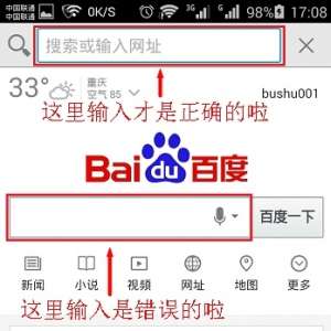

二、在手机浏览器地址栏中输入
小编在QQ和微信上给大家解答问题时,发现很多用户根本就没有在手机浏览器的地址栏中输入192.168.1.1,而是在搜索引擎的搜索框中输入的192.168.1.1,这时候肯定是打不开192.168.1.1设置界面的。
所以,请大家一定要在手机浏览器的地址栏中输入192.168.1.1
在浏览器地址栏输入192.168.1.1

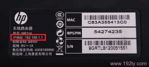

三、检查【路由器】设置IP地址
有的【路由器】的设置地址是:192.168.0.1、192.168.16.1、192.168.10.1、tplogin.cn、melogin.cn、falogin.cn等;假如这时候在手机浏览器中输入192.168.1.1,肯定是打不开【路由器】设置页面的。
查看无线【路由器】设置IP地址方法:在无线【路由器】的底部有一个标签(名牌),上面标注得有本【路由器】的管理IP地址的。请查看你的【路由器】的设置IP地址到底是不是192.168.1.1
查看【路由器】IP地址到底是不是:192.168.1.1

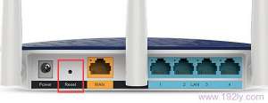

五、重置无线【路由器】
由于各种各样的原因,可能会使得无线【路由器】上的配置出现混乱,从而导致用户使用手机无法登录到192.168.1.1设置页面;这时候可以尝试把无线【路由器】进行重置(也叫做恢复出厂设置)。
恢复出厂设置方法:
在无线【路由器】的机身上,一般有一个RESET按钮(有的【路由器】上叫做的:default)。
在无线【路由器】插上电源的情况下,一直按住Reset按钮不要松开,然后注意观察【路由器】上的指示灯,当所有指示灯熄灭并重新闪烁,这时候松开按钮,就恢复出厂设置成功了。
Reset重置按钮
Reset重置按钮
