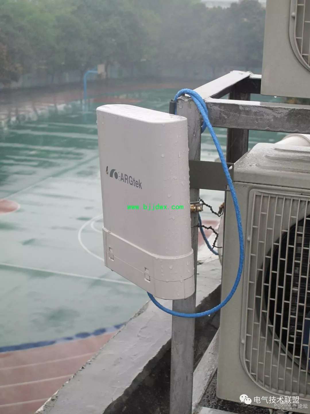

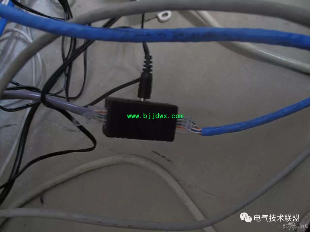

爽呢。。。还防水防雷的哦~~~~采用Poe供电,就是网线供电,不过,有个很严重的问题哦,看见那条蓝色的网线么。,是超六类的哦,0.6MM的规格哦。之前用的5类线十来二十米就供不上电了。悲剧,现在可是整整三十多米的呢,估计还能再远点,50M估计还是能的。。。。完全解决了供电问题,上个POC供电的图先。
蓝色的就是供电线了,就这么一个小东西,解决的问题真大,以后还能有其他方面的应用呢。。。。嘿嘿,希望多多开发开发!

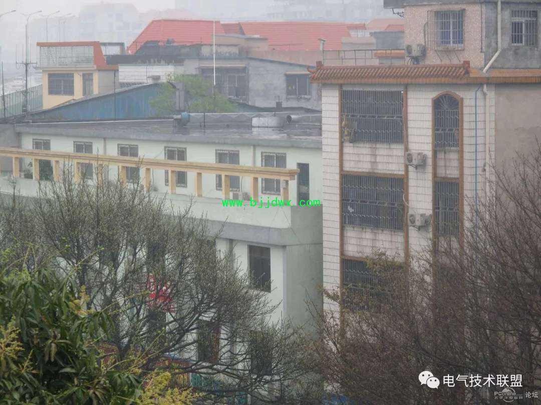

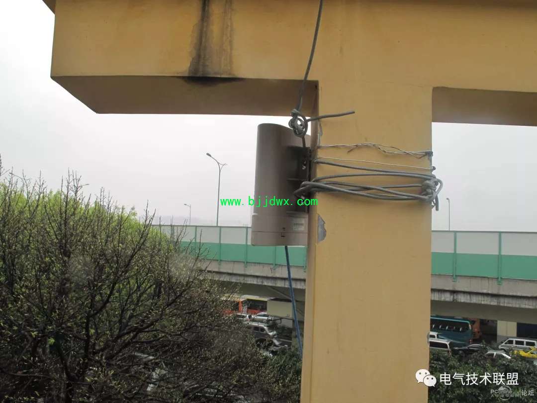

再来看看我们要连接的地方:

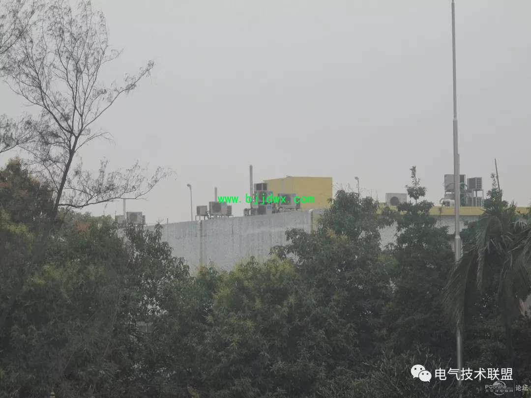

就在对面,400M左右的样子,具体在哪里呢,嘿嘿,继续上图:
大家看见对面楼顶角上绑住的另外一个“小白”了么、、、、对了就是那里了。
给大家来张近距离照片。
嘿嘿。很暴力的把它绑着。
从这边看过去那边~今天的天气理论上是很影响无线信号的,因为水很能吸收无线电波等的电磁辐射的哦,不过,由于强大的802.11N的支持。。。神马都不是问题,马上

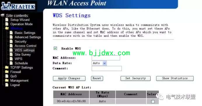

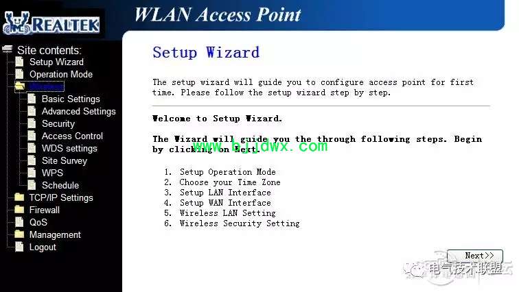

来给大家上技术数据图了哦~因为把网桥设置了不同的网段,可以防止更多的冲突,嘿嘿,广播风暴和IP地址冲突可是很恐怖的。
先来个路由WEB首页。很傻瓜的东西。。瑞立的芯片。。。台湾货哦~
全英文界面,没让那个JS刷中午固件了,省了JS不少时间。。。
其实就是现在广泛流传的WDS网桥技术了,那个2.4G的802.11N的天线就不方便拆下来让大家观摩了,惭愧。

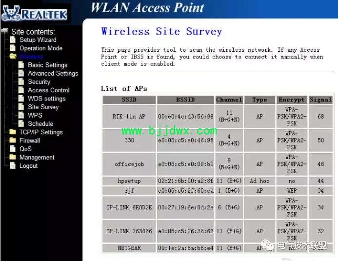

嘿嘿,无线天线的最大特点,发送越强,接受能力也越强!!!!辐射范围内的无线都能搜索到。第一个就是联网的另外一个“小白”的了。只有68%的信号。。。悲剧
在下雨。。。。只有90MBPS的带宽了,不是也够用了。平时能有150MBPS的哦。。。。关键真的是很稳定。

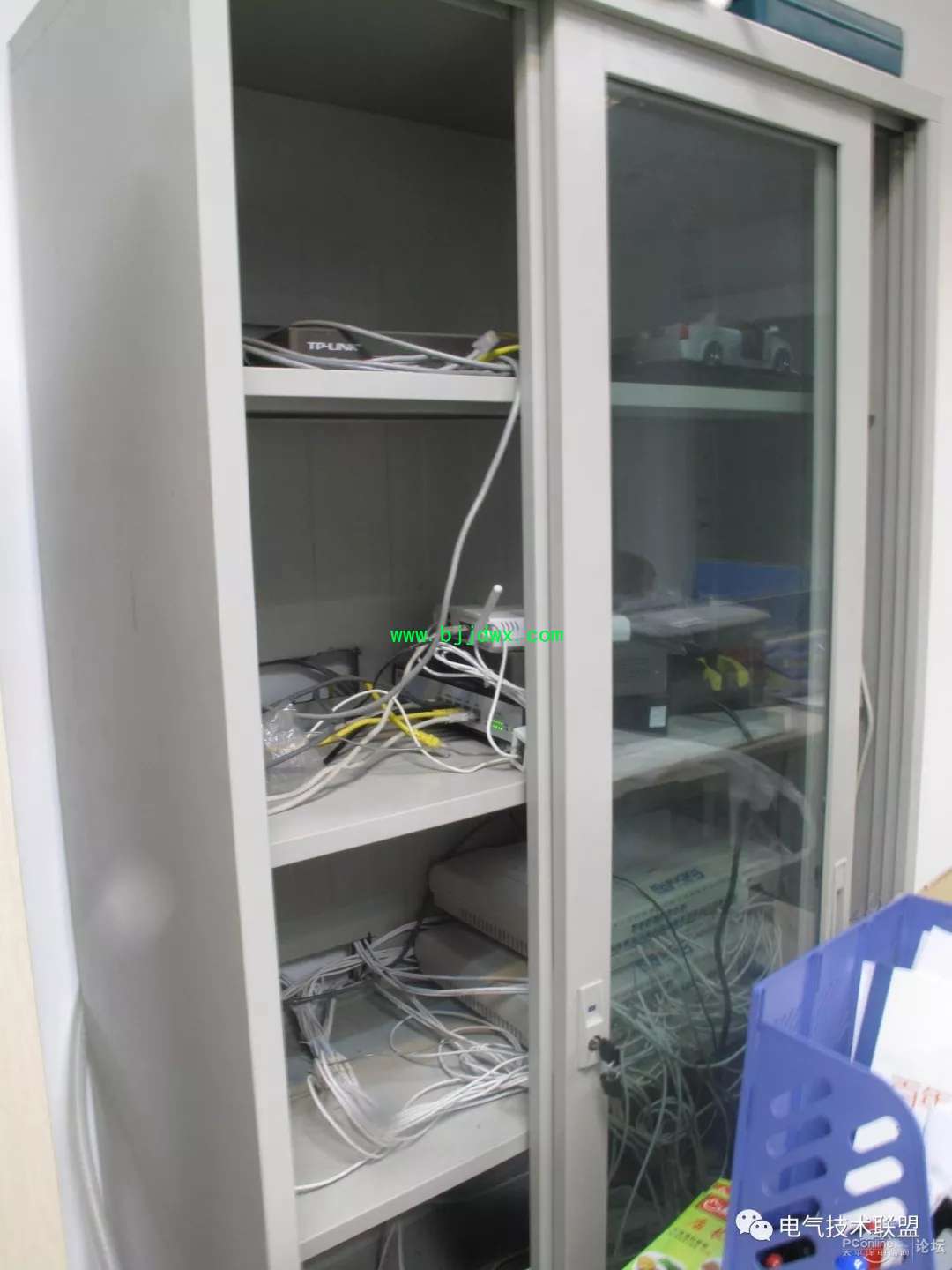

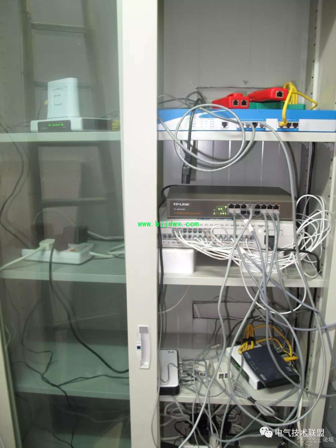

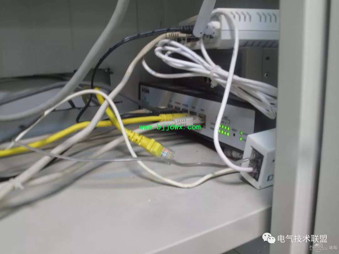

几个混乱的机柜接入图。。。上一手留下的混乱,办公室又经常要变动,实在不敢随便调配和整理了。
