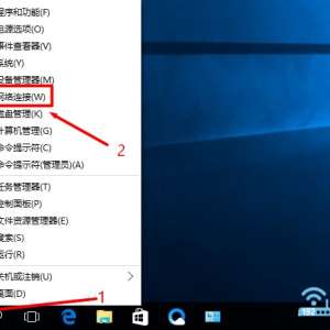

1、用鼠标右击Win10左下角的“开始”按钮——>选择“网络连接”打开,如下图所示
打开Win10的“网络连接”
打开Win10的“网络连接”

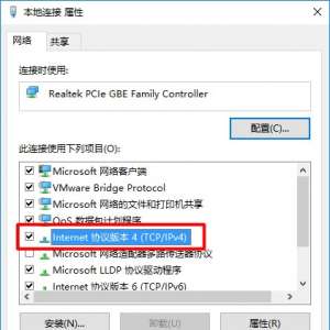

2、用鼠标右击“本地连接”——>选择“属性”打开,如下图所示。
打开Win10的 本地连接 属性
注意问题:
假如你的是Win10笔记本电脑,且是连接(wifi)后,出现能上QQ打不开网页的问题。
这个地方就用鼠标右击“无线网络连接”——>选择:“属性”打开。
3、找到“Internet 协议版本 4(TCP/IPv4)”,用鼠标双击打开。

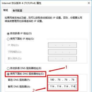

4、在页面中选择“使用下面的DNS服务器地址”——>在“首选DNS服务器”后面填写:180.76.76.76——>“备用DNS服务器”后面填写:114.114.114.114——>点击“确定”,如下图所示。
手动设置Win10电脑的DNS服务器
手动设置Win10电脑的DNS服务器

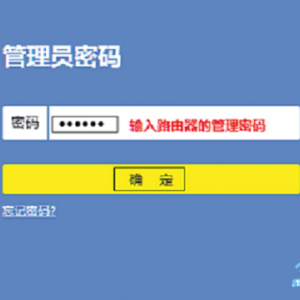

1、浏览器中输入:tplogin.cn——>输入“登录密码”,进入到【路由器】的设置界面。
打开【路由器】的登陆界面
打开【路由器】的登陆界面

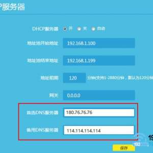

2、点击“路由设置”——>“DHCP服务器”——>在“首选DNS服务器”后面填写:180.76.76.76——>“备用DNS服务器”后面填写:114.114.114.114——>点击“保存”。
在【路由器】的“”DHCP服务器选项中,绑定DNS服务器
