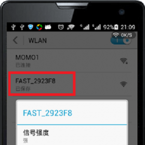

一、手机未连接【路由器】(WIFI)信号
用手机设置【路由器】的一个前提条件就是,手机必须要先连接到这台【路由器】的(WIFI)信号。
假如手机未连接到待设置【路由器】的(WIFI)信号,而是连接到了其它【路由器】的(WIFI)信号,或者使用的是移动数据流量;那么用手机来设置这台【路由器】的时候,就会出现手机打不开192.168.1.1登录页面的问题。
所以,请检查、确认一下,一定要保证你的手机已经连接到了待设置【路由器】的(WIFI)信号。
手机必须要连接待设置【路由器】的(WIFI)信号

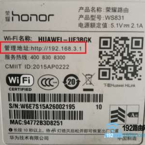

二、【路由器】的IP不是192.168.1.1
1、默认IP不是192.168.1.1
有很多新手用户认为【路由器】的IP地址就是192.168.1.1,在设置任何一台【路由器】的时候,都使用192.168.1.1这个IP地址来登录。
但是,实际上不同的【路由器】,登录IP地址是不一样的;假如【路由器】的默认IP地址不是192.168.1.1,此时使用192.168.1.1这个IP地址,肯定是打不开登录界面的。
大家可以在【路由器】底部铭牌标签中,查看到该【路由器】的登录IP地址信息,如下图所示。请以你自己【路由器】底部标签中给出的IP地址信息为准。
【路由器】的登录IP不是192.168.1.1

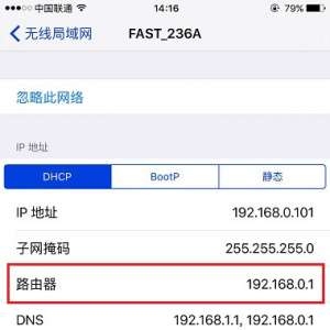

2、【路由器】IP地址被修改了
假如你的【路由器】登录IP地址是192.168.1.1,但是仍然用手机打不开。有可能是这台【路由器】的IP地址被修改了,此时需要输入修改后的IP地址,才能打开【路由器】的登录页面。
怎么知道【路由器】的IP地址有没有被修改?
这个问题也很好解决,手机连接【路由器】的(WIFI)信号后,可以通过查看手机上获取的IP地址信息来进行判断,如下图所示。
【路由器】的IP地址,已经被修改为192.168.0.1了,此时需要使用192.168.0.1才能打开【路由器】登录界面的。
【路由器】的IP被修改了
【路由器】的IP被修改了

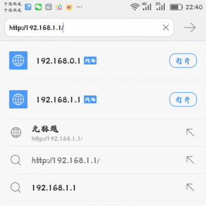

三、手机浏览器中输入错误
1、输入错误
有些手机上的浏览器,在输入192.168.1.1的时候,浏览器的下方会弹出一些选项,如下图所示。很多用户习惯性的在下面的选项中,随便选择一个,这是一种错误的做法。
在手机浏览器中输入192.168.1.1之后,不要选择下面弹出来的选项,直接点击打开。
输入192.168.1.1的时候出错
输入192.168.1.1的时候出错

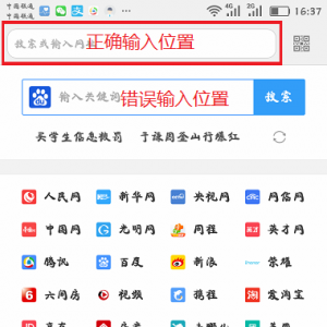

2、输入位置错误
有些手机浏览器,打开后主页有一个很大的搜索框(百度、360、UC等);很多人就在搜索框中输入192.168.1.1,结果是无论如何也打不开【路由器】的登录页面。
因为手机浏览器中输入192.168.1.1的位置是错误的,所以导致打不开【路由器】的登录页面;这个问题比较常见,很多人都会犯这个错误。
手机浏览器中正确输入192.168.1.1的位置是:
手机浏览器最上方,显示网址的地方,如下图所示。在这里输入192.168.1.1,才能够打开【路由器】的登录页面的。记住,千万不要在搜索框中输入,是打不开【路由器】登录界面的。
手机浏览器中输入192.168.1.1的正确位置
