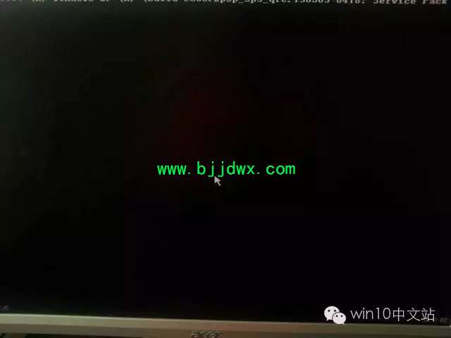

摘要: 今天,有个小伙伴火急火燎得跑来问小编,说自己win7系统的电脑开机后黑屏,只能看到鼠标,可以随意滑动,但是就没没任何东西。相信大家如果长时间接触电脑,也会遇到过电脑黑屏或是蓝屏之类的问题。  若干分钟后小 ...
今天,有个小伙伴火急火燎得跑来问小编,说自己win7系统的电脑开机后黑屏,只能看到鼠标,可以随意滑动,但是就没没任何东西。相信大家假如长时间接触电脑,也会遇到过电脑黑屏或是蓝屏之类的问题。
  若干分钟后小编帮那小伙伴解决了问题,也顺便把解决问题的方法整理出来分享给大家看看!
  具体步骤:

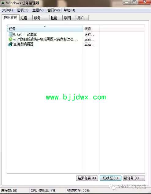

  1、首先打开任务管理器,按组合键“Ctrl+Alt+Del”打开。如下图:

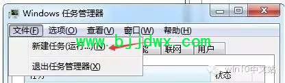

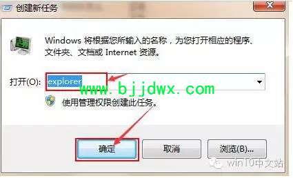

  2、打开任务管理器后,点击文件,接着点击“新建任务(运行)(N)”。点击后弹出“新建任务”,在窗口中输入“explorer”命令后点击确定,如图:
  完成以上步骤后,即可进入桌面了.

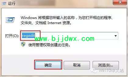

  1、按快捷组合建Win+R打开运行窗口,在运行框中输入“regedit”命令后回车确定,如图:

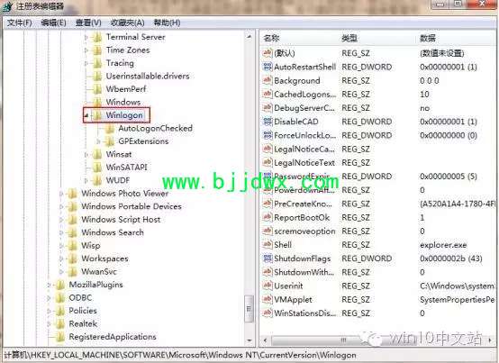

  2、在弹出的注册表编辑器中依次展开以下注册项“HKEY_Local_Machine\Software\Microsoft\Windows NT\CurrentVersion\Winlogon”如图:

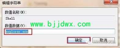

  3、在右侧列表中找到并双击“shell“项,在打开的编辑字符串窗口中将数据数值修改为“explorer.exe”,然后点击确定保存后退出注册表即可。如图:
