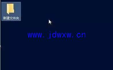

1、首先,按快捷键 ctrl+shift+n (或者桌面空白处点鼠标右键,选择新建文件夹)在桌面新建一个文件夹

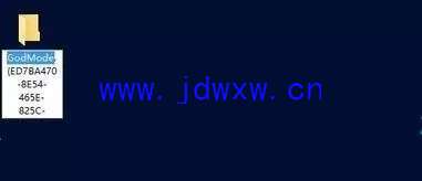

2、然后重命名为GodMode.{ED7BA470-8E54-465E-825C-99712043E01C}

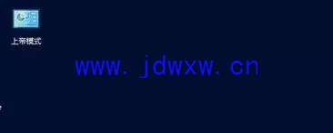

3、我们会惊奇的发现文件夹的图标变化了,和控制面板的图标一样了

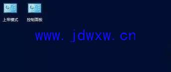

4、注意句号"."前面的GodMode就是等下生成的功能的名称,可以任意更改,比如可以改成 上帝模式.{ED7BA470-8E54-465E-825C-99712043E01C}这样生成的名称就是“上帝模式”了。(当然我们可以稍后再像重命名文件夹一样的重命名这个功能名称)

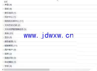

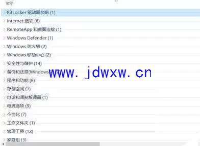

5、双击打开生成的 上帝模式,可以看到,这里集成了几乎所有的Windows的系统设置
6、在这里我们就可以对Windows进行各种设置了。
