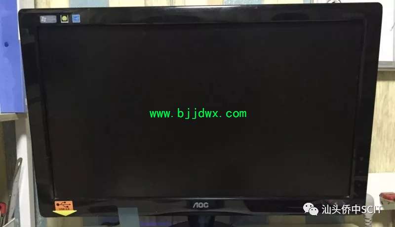

 相信有些小朋友会遇到这样的问题,当画画完成到关键时刻,当文档正要保存,当吃鸡进入决赛圈还有好装备时,老天嘿嘿一笑:
  只听见BGM一响,你的电脑成功黑屏,剩下你欲哭无泪的脸庞。
那么到底应该怎么办!

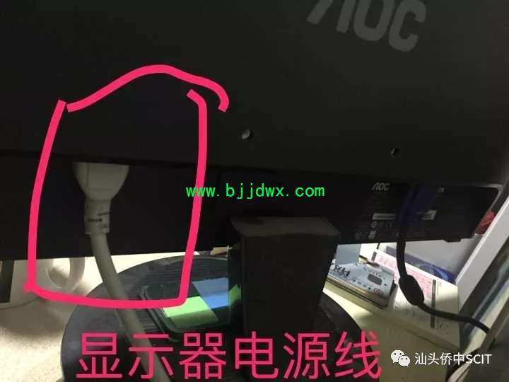

Step 1
  首先请检查显示器电源线是否正确地插入到显示器接口中

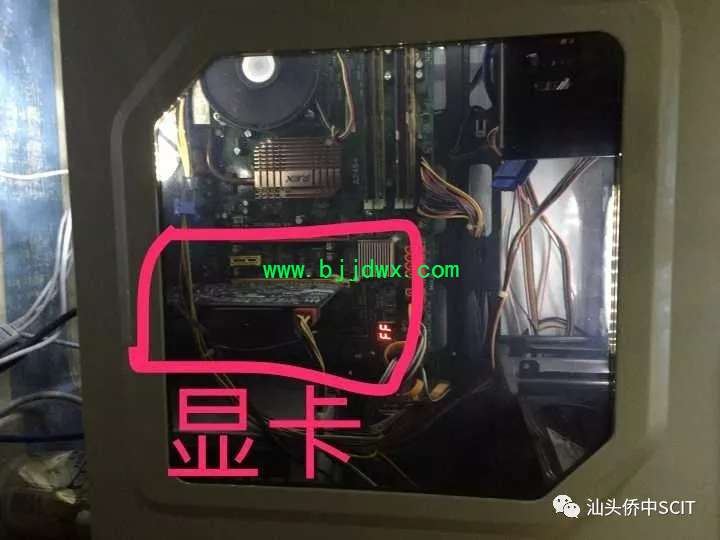

Step 2
  检查显卡与主板插槽之间的接口是否对接好,如有必要,请将显卡取下,重新安插一次,以确保线口插入到位

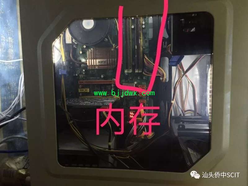

Step 4
  排查内存故障,把内存条取下来用橡皮擦拭金手指,清理插槽内的灰尘,之后重新且正确插好,不行还可以换一个槽口插入

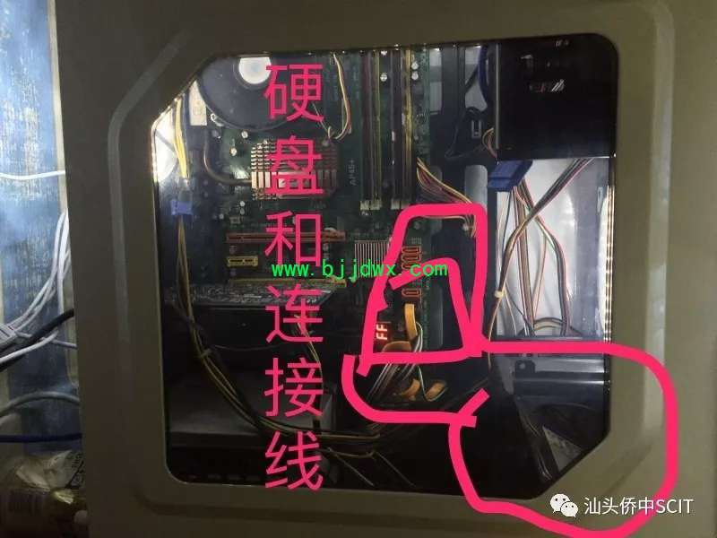

Step 6
  排查硬盘故障,一般硬盘的故障在屏幕上多会有英文提示,“找不到硬盘”“系统无法读取”等。假如是连接线出故障,换一条线就可以了。换完要是还不行可能就要更换硬盘了
