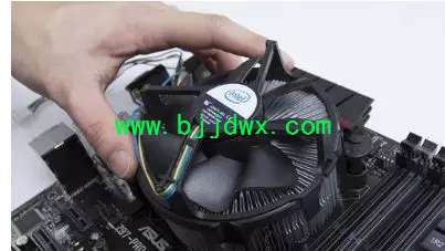

一般能导致黑屏的最关键的几个硬件有电源、液晶显示器、内存条、硬盘、主板。这需要我们来一一排除。
 检查电源及电池
确认笔记本电池是否有电,电源插头是否插好,这只需要看电源指示灯有没有亮。假如电池本身有问题,就算插上外置电源也会有黑屏现象;若电池出现了故障,自己买一个新的就OK了!
 检查风扇及硬盘
假如电源没问题,那么仔细查一查笔记本散热风扇口是否有风,硬盘指示灯是否亮着。如硬盘指示灯正常,风扇有风则进入下一步。
 检查内存
假如散热风扇,硬盘都没问题,重启电脑,耳朵放到笔记本上仔细听,是否有“滴”的一声,还是一直“滴滴”声。假如一直有滴滴报警声,那可能笔记本内存条松了,打开机子自己重新插好。一般来说,内存条是很不容易坏的,笔记本内存条松动的几率也不大。
 检查显示器
首先准备一台外置显示器,台式的最好。
假如外置显示器连接笔记本后,启动笔记本电脑,显示一切正常,则说明笔记本主板、CPU、硬盘、显卡、内存条都没问题。
那就是笔记本液晶屏幕的问题了:
一是液晶LED屏幕问题
二是液晶屏幕连接主板上的显卡接口或者线路出问题了。
假如这样的问题出现了,建议大家直接找售后或者维修站点检测,假如可以修好尽量修,不能修就换一个新的显示器屏幕。
假如外置显示器不能显示出东西,则说明主板或者显卡坏了。一般来说硬盘坏的几率要小得多,基本可以说是显卡坏了。
