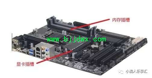

1、显卡是否接触良好:
将显卡取下,先检查显卡的焊盘(就是显卡下面的金属,一排的铜皮片)是否脱落,脱落了就换一个;没有的话就先橡皮擦对准它的两面来回擦上几下,然后再小心的插回去(确保接触良好)。
2、内存条是否接触良好:
处理方法和显卡一样。

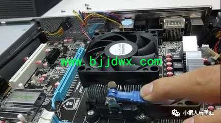

3、电脑散热风扇是否正常:
先取下CPU的散热片,然后再拆下散热片上面的风扇,把风扇上的灰尘先清理干净。最后拨动一下风扇,看是否转动流畅,假如卡顿或转动困难,那在轴承上加点润滑油就可以了。
4、CPU是否与散热片接触良好:
其实在上面一条的时候顺便也处理一下CPU与散热片的接触问题。先将散热片和CPU上面的旧硅脂纸巾擦干净,然后均匀地涂上新硅脂(具体的方法可以搜索小编之前发的内容《维护电脑,你的电脑能用几年?》)。最后重新安装好散热片和风扇。
当您已经操作到这一步的时候,电脑一般就能正常工作了。组装好电脑重新开机试试,假如是你的电脑偶尔还会出现自动关机的话。那可能是CPU散热片过紧或过松,或者受力不均匀。这时候调整一散热片就有了(可以搜索小编的文章《给电脑CPU散散热!》)。

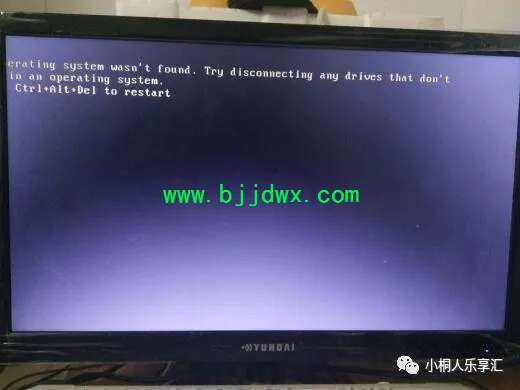

1、显示器的刷新频率过高:
重启电脑,出完电脑品牌后就按F8跳转到高级启动页面。选择“安全模式”,右击桌面,选择“属性”,然后点击设置选项卡、高级、监视器,看到“屏幕刷新频率”之后将之调低即可,假如还是不行的试试下面的方法;
2、电脑中病毒处理:
电脑中病毒导致黑屏也是有很大可能的。开机按F8进入安全模式启动,等正常进入桌面后使用杀毒软件进行全盘杀毒和系统修复。
3、显卡驱动问题:
下载一个显卡驱动试试,网上有很多这样的显卡驱动软件。
