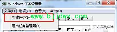

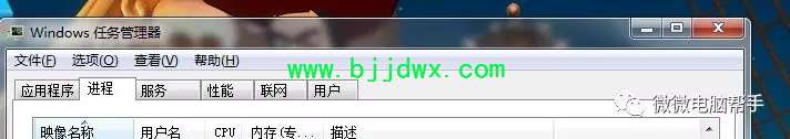

本站家电维修网https://www.jdwx.cn/bjjdwx/是以家电维修技术交流为中心的技术论坛:在电脑黑屏的时候按键盘ctrl+alt+del组合键打开任务管理器(如下图)。
  第二步:点击文件——点击新建任务——在弹出的创建新任务中输入explorer.exe,然后再点确定就可以了(如下2图所示)。

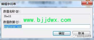

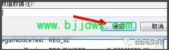

  第四步:进入注册表以后,就按照以下的路径来找:HKEY_Local_Machine\Software\Microsoft\Windows NT\CurrentVersion\Winlogon,再在右侧找到shell并双击左键,弹出编辑字符串对话框,将里面的内容清空保存即可。
 其它系统可参照此操作来进行。假如以上方法都尝试过不能解决,那就是系统问题。
