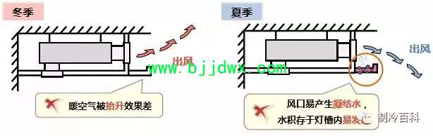

现代家居设计中,灯具已成为室内空间的不可缺少的装饰品;灯光不仅让人感觉舒适,温馨,放松和安全,更主要是可以体现居住者的风格和品味。假如在家用中央空调的出风口前布置灯槽或灯带,吊顶就需要从出风口延伸出来,这样做会有什么影响呢?
今天就安装小细节,室内机出风口下方不宜安装灯槽的问题,做一次专门讲解,
灯槽和灯带主要对于中央空调制热效果有比较大的影响。但是,假如在采暖措施(暖气、地暖)或以制冷为主的空间内,中央空调出风口前是可以设置灯槽的;但也要尽量不要太宽,以免阻挡气流。
冬季制热效果差
假如在家用中央空调出风口前设计灯槽或灯带,突出的吊顶将会影响家用中央空调的气流循环,尤其是在冬天空调制热时,会导致热空气都集中滞留在房间上方,整个活动空间感觉热量不足,需要很长时间才有热感觉,冬季需要用家用中央空调取暖的业主需要注意这点。有些装饰设计认为,灯带突出少许距离不影响空调使用效果,以小编亲身经历来说,真的只有天花板是热的,下面这张图很好的诠释灯槽的影响
风口布置在灯槽内,制热时,如上图可看到热空气会被窝在灯槽内出不来; 最好的解决方案如下图,风口与灯槽齐平,或者灯槽设置在出风口上面,即解决了美观,又不影响空调发挥制热能力!
正确实装示例
另外,假如灯带和家用中央空调同时打开,或者在制冷的时,空调出风口位置的灯带会有冷凝水产生,严重时冷凝水会引起石膏霉变,从而破坏天花。为了解决这个问题,可以把家用中央空调的出风口外延,在出风口处不设置灯带;假如是为了美观,将出风口做成一整排的效果。
结论:综上,我们可以看到家用中央空调出风口前的灯槽或灯带对空调制热效果影响非常大而直接,所以我们在装修设计的时候需要有良好的沟通,达成一致的共识;使室内空间最大限度地体现实用价值和欣赏价值的统一。
