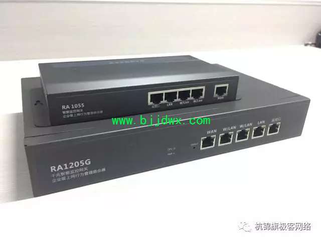

首先,根据上网人数、设备量和数据吞吐量,合理规划宽带线路、【路由器】的WAN口,我做了一览表给大家参考:
