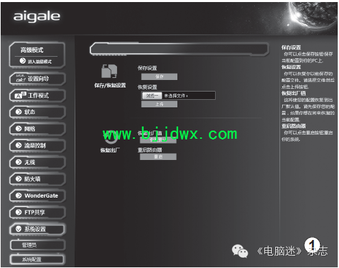

首先,我们通过Web页面登陆【路由器】后台,进入在设置页面中找到路由配置选项卡,点击“备份配
置文件”(【路由器】品牌不同,配置文件导出选项也不同),将名为config.bin的文件保存至本地磁盘(如图1)。

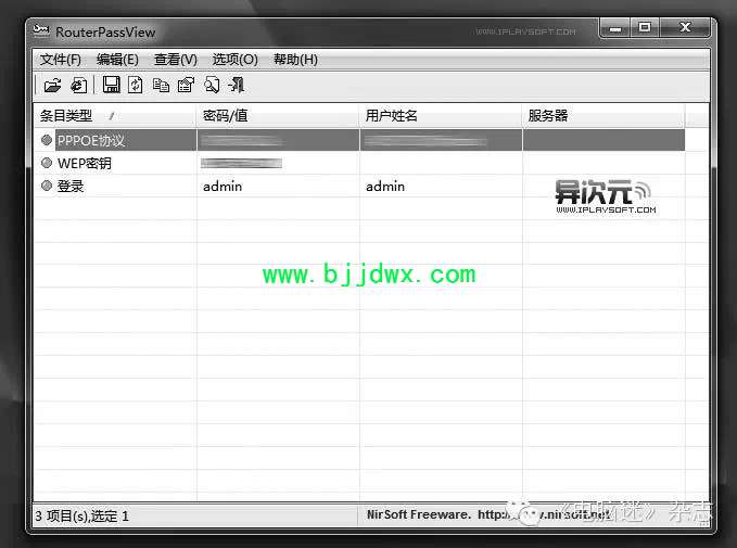

随后,我们运行RouterPassView,在程序主界面点击“文件”,在选项卡中找到“打开【路由器】配置文件”,并在资源管理器中找到事先保存至磁盘的备份文件(如图2),打开它,即可获取【路由器】中的所有设置信息。

| Tips |这时, 我们就可在RouterPassView主界面中的条目信息中获取我们需要的账号密码等信息,“PPPOE”为宽带拨号的密码,“WEP”就是WiFi的连接密码,“登录/Login” 则是【路由器】的管理员密码(如图3)。当然,虽然这种方式相对比较简单方便,但目前市面上的【路由器】品牌、型号实在太多太多,RouterPassView并不能全部支持全部的配置备份文件格式。不过,经测试大
多数主流的品牌如 TP-Link、D-Link、华硕、华为以及海联达等品牌【路由器】均能通过此方法获取遗失的密码。
