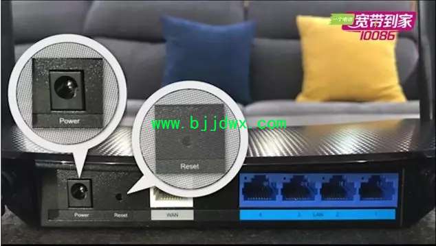

首先来看【路由器】的重要接口,图中左边的Power是电源接口,右侧的Recet是复位键。
Power和Reset右侧为WAN接口和LAN接口(红色方框部分),WAN接口需用网线连接移动公司安装的上网设备,LAN接口为其他的网线接口,任何接口都可以使用网线连接电脑

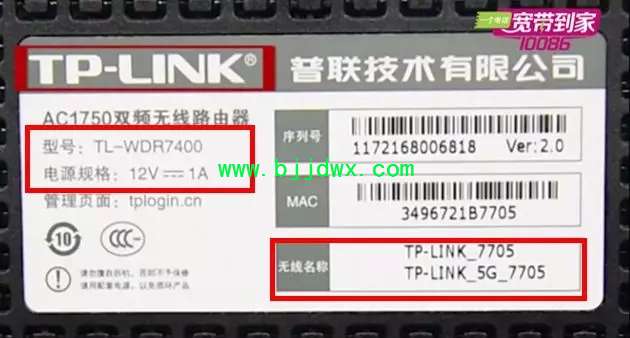

假如想要查看【路由器】的品牌、型号、管理地址、初始无线名称,翻看【路由器】的背面即可。

使用回形针等工具长按Recet复位键8~10秒,直到指示灯闪烁,然后松开。(此为通用型号【路由器】恢复出厂设置,其他型号详见视频指引~)

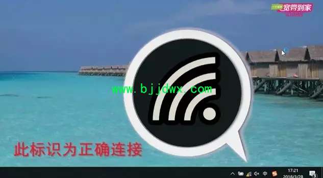

点击手机设置,开启WLAN功能,选择TP-LINK开头的无线信号,具体信号以【路由器】背面无线信号名称为准。如图所示,表示连接正常。
以上各种方式在连接成功后都会自动弹出【路由器】管理页面,假如没有自动弹出,需要打开浏览器,输入【路由器】背面的管理地址。页面弹出后需自行设置管理员密码,密码输入两次,点击确定。
