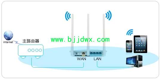

从邻居或朋友家接出来的网线,连接到自己家【路由器】的WAN口,该连接方式称之为LAN-WAN级联。此时自己【路由器】下的网络是一个小型的局域网(子网络),所有终端(有线或无线)均可以上网,且前端网络无法访问到您的终端,就像拉了一条宽带给您上网。如下图:
注意:假如需要实现局域网互访或实现无线漫游功能,则不能采用LAN-WAN级联,只能采用LAN-LAN级联,详细设置方法请点击参考:【路由器】当交换机使用,如何设置?

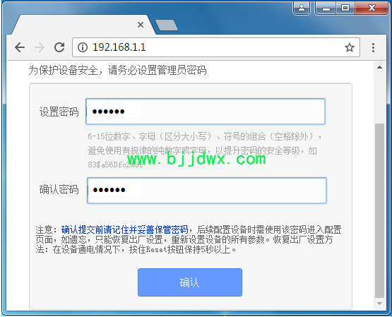

1. 登录【路由器】管理界面
将前端能上网的网线连接到【路由器】WAN口,电脑通过有线或无线方式连接到【路由器】后,打开浏览器,在地址栏输入:192.168.1.1,回车后在出现的登录框中设置管理员密码,如下图:
注意:部分【路由器】采用的是admin的用户名和密码登录。

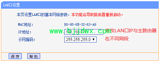

2.修改LAN口IP
大部分传统界面的【路由器】没有LAN-WAN冲突检测功能,因此需要手动修改LAN口的IP地址与前端主【路由器】在不同网段,修改方法如下:
点击“网络参数>LAN口设置”,修改LAN口的IP地址为192.168.2.1(以前端主【路由器】IP地址19.2.168.1.1为例),“保存”设置,如下图:
【路由器】提示重启,点击确定
注意:不同网段即前端主【路由器】是192.168.1.1,只需要修改第三个数字即可,如修改为192.168.0.1、192.168.2.1等,修改后,需要使用修改后的地址管理【路由器】。

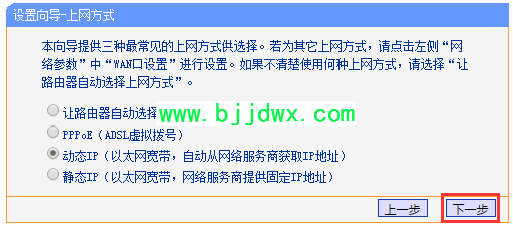

3.设置上网方式
使用修改后的IP地址重新登录管理界面,点击设置向导,在“下一步”中选择上网方式“动态IP”,如下图:
假如单机上网是要设置固定IP地址,则需要手动选择上网方式为静态IP并填写对应参数即可。
注意:一般【路由器】出厂时默认上网方式选择的是动态IP,假如您没有修改过,此步可跳过。

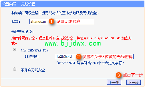

4.设置无线名称和密码
SSID中设置无线名称 ,“无线名称”建议使用数字或字母组合,请勿使用中文;选择“WPA-PSK/WPA2-PSK加密”,在“无线密码”建议设置8~63位的数字与字母组合,点击“下一步”。 如下图:

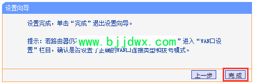

5.完成设置
点击“完成”,如下图:
注意:部分【路由器】会提示设置完成,重启生效,此时直接点击“重启”即可。
至此,【路由器】设置完成。电脑通过有线连接,只需要把网线连接到任意空闲的LAN口即可上网,无线连接则需要搜索到【路由器】的信号并输入无线密码,连接成功即可上网,无需再设置【路由器】。
