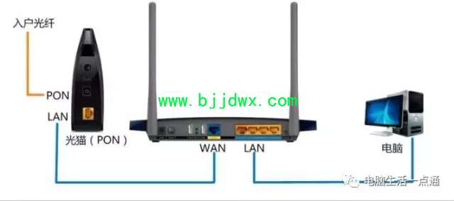

是【路由器】的安装,将【路由器】电源接上并通电,然后将猫引出的网线插入到【路由器】最特别的一个WLAN端口(颜色与其他端口不同),其他四个LAN端口颜色相同,可以任意一个连接电脑,不会就照着下图连接。
如下图所示:

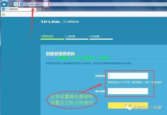

二、安装完成后打开电脑,在浏览器地址栏里输出192.168.1.1 (不同的【路由器】地址可能会不一样,在【路由器】的背面查看)按回车键进入创建管理员密码页面,【路由器】官员密码建议不用设置太复杂,简单好记的一般6位数字就行了,方便以后修改设置。
如下图所示:

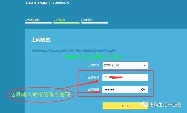

三、管理员密码创建好后,点确定进入到下一个“上网设置”页面,输入宽带账号密码,这个宽带账号密码是办理宽带的时候运营商提供的,填写时核对清楚,假如不知道宽带账号和密码,可以打客服电话查询,(电信宽带打10000,移动宽带打10086,联通打10010)
如下图所示:

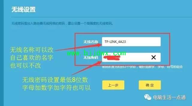

四、点下一步进入到“无线设置”页面,设置无线网密码,也就是你手机用无线网要输出的密码,自己设置,最低8位数的密码,建议设置字母+数字+字符组合的密码,无线名称可以更改你自己喜欢的,也可以不改,这个随自己喜好。设置好后点确定。
如下图所示:
