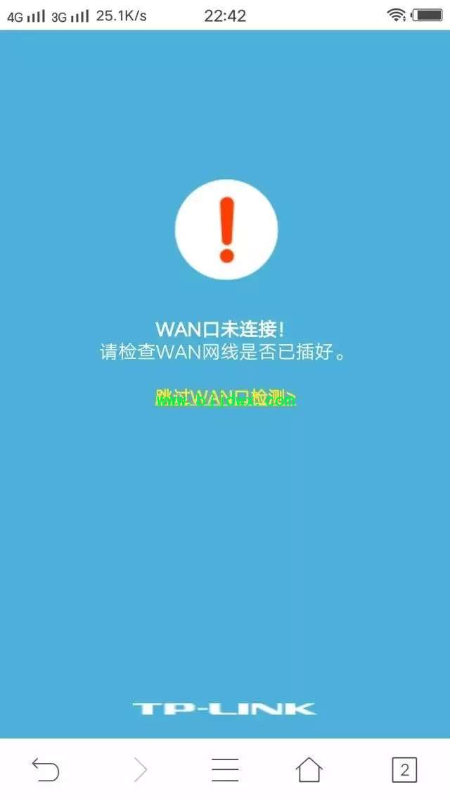

选择“跳过WAN口检测”

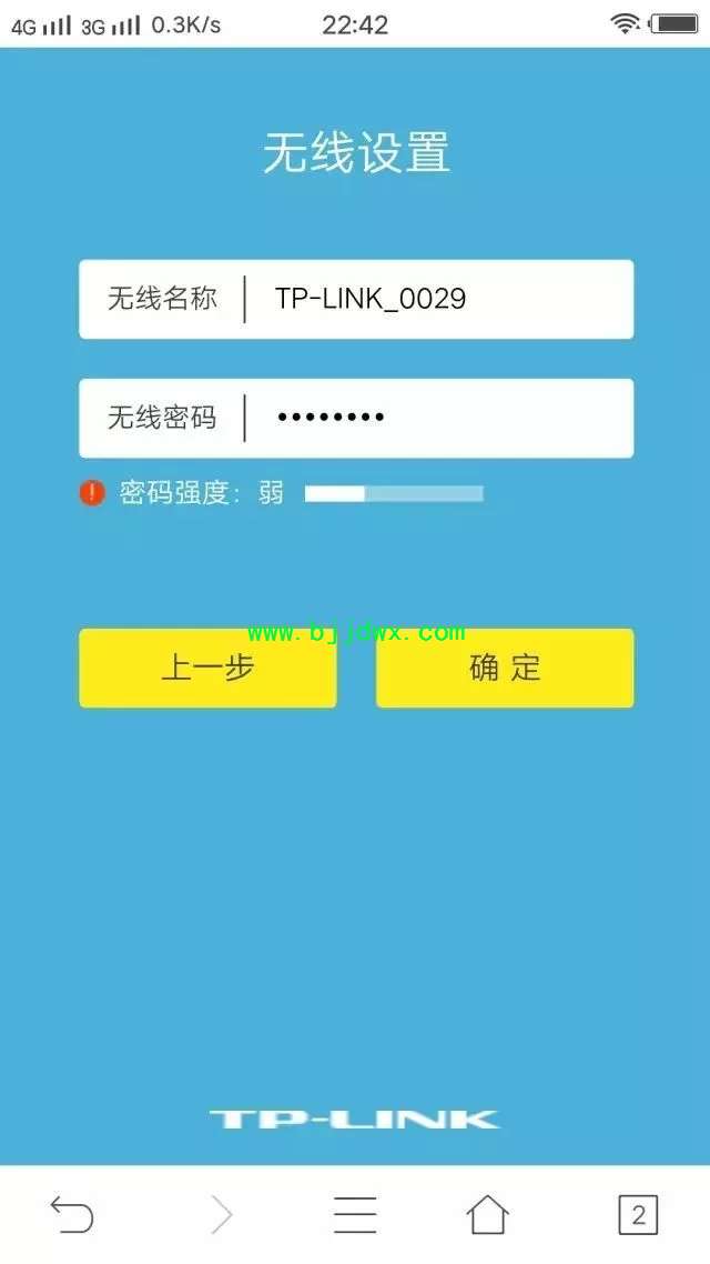

进行【路由器】的账号密码设置(即平时使用时的名称和密码)

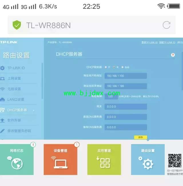

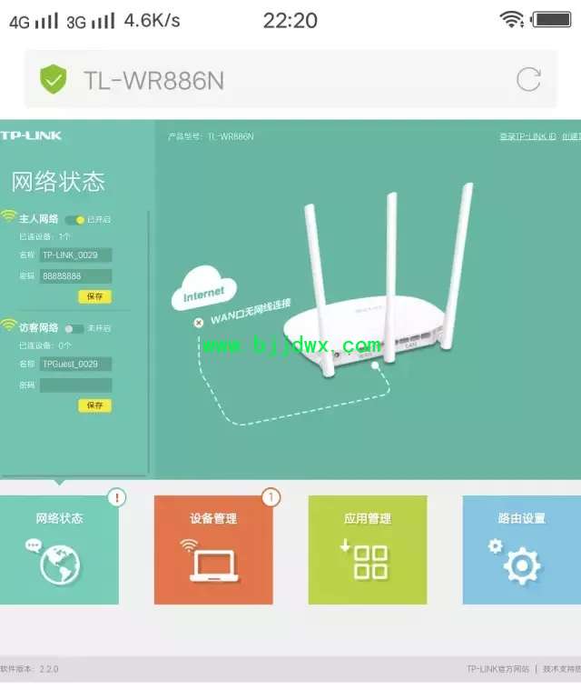

然后重新连接WIFI,再次进入管理员界面,点击右下角“路由设置”
6
点击左边的 DHCP 服务器,然后选择关,路由设置就大功告成啦
