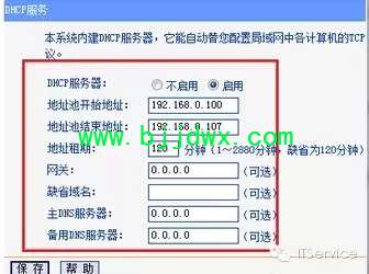

  6. 其次,第一台【路由器】需要开启DHCP服务。在左边选择“DHCP服务器”,再选择“DHCP服务”:

  15. 在左边选择“DHCP服务器”,再选择“DHCP服务”:
  16. 将右边的“DHCP服务器”设置成“不启用”即可,完成后重启【路由器】即可。
