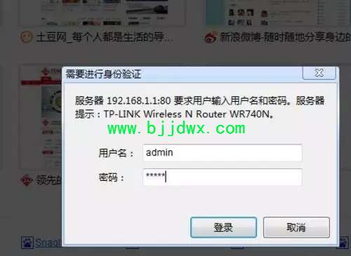

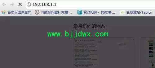

打开浏览器,输入192.168.1.1进入管理界面。
第二步,输入管理员密码(老版本【路由器】默认账号:admin,密码:admin,新版本没有密码,需要自己在管理员界面自己设置。)

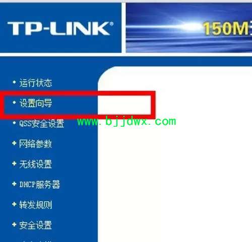

第三步:确实后进入操作界面,你会在左边看到一个设置向导,进击进入(一般的都是自动弹出来的)

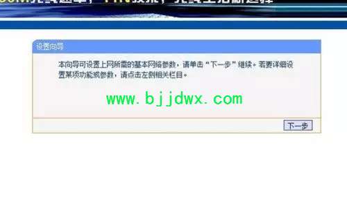

第四步:进入设置向导的界面

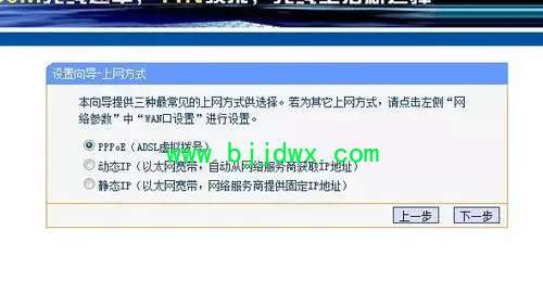

第五步:点击下一步,进入上网方式设置,我们可以看到有三种上网方式的选择,假如你家是拨号的话那么就用PPPoE。动态IP一般电脑直接插上网络就可以用的,上层有DHCP服务器的。静态IP一般是专线什么的,也可能是小区带宽等,上层没有DHCP服务器的,或想要固定IP的。因为我拨号所以选择pppoe。(联通校园宽带都是选择PPPOE)

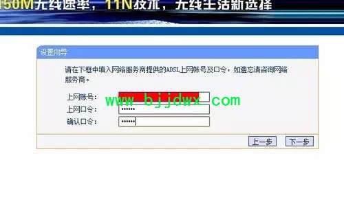

 第六步:选择PPPOE拨号上网就要填上网帐号跟密码,这个应该大家都明白,开通宽带都会有帐号跟密码,填进去就OK啦。(联通校园宽带账号即为手机号码,密码是短信发给你的8位数密码)

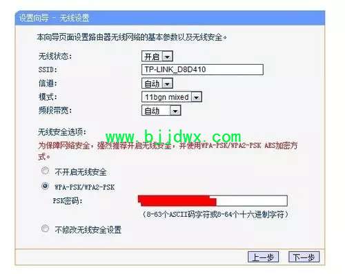

第七步:然后下一步后进入到的是无线设置,我们可以看到信道、模式、安全选项、SSID等等,一般SSID就是wifi(不建议填中文或符号,iPhone手机可能搜不到信号),你可以随便填,然后模式大多用11bgn.无线安全选项我们要选择wpa-psk/wpa2-psk,这样安全,免得轻意让人家破解而蹭网。wpa-psk/wpa2-psk是WiFi密码,必须设置,免得别人蹭网,影响网速

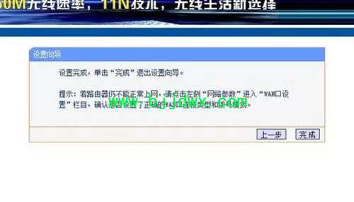

第八步:点击下一步就设置成功啦!
第九步:点击完成,【路由器】会自动重启,这时候你耐心等待吧。等【路由器】重启完后,重新连接【路由器】就可以上网了。
