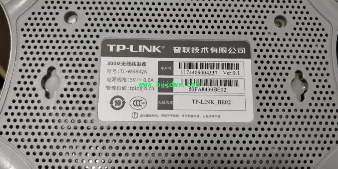

  观察一下【路由器】底部的标签:
  看到“管理页面”了吗?后面的网址(有的网址不是这样,而是类似 192.168.1.1 这种,其实也是网址)就是【路由器】首次启动之后,设置【路由器】要输入的网址。而右边的“无线名称”则是【路由器】初始的 wifi 名称,但是热点名称等会就能改的,不用担心。

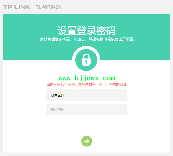

  首先这里设置的密码不是 WiFi 的密码哟,而是【路由器】管理页面的管理员密码。这个密码也一定要妥善设置并且记住,不然被别人登进后台改了 WiFi 密码可就欲哭无泪咯。

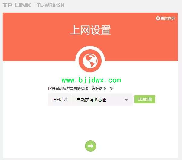

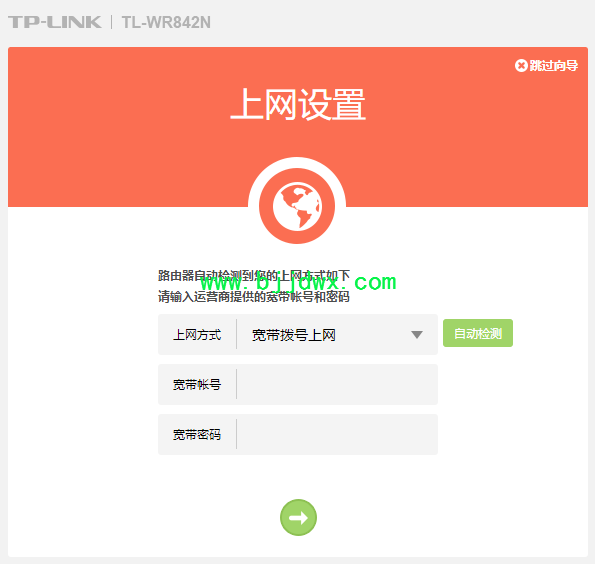

  首先,假如有像右边这样的“自动检测”按钮,可以先点一下。假如你在 UIC 办的是移动、联通的宽带,那么检测的结果就应该是类似“宽带拨号上网”或者“ PPPoE 拨号上网”等名称。在下面输入运营商给你的账号、密码就可以啦。

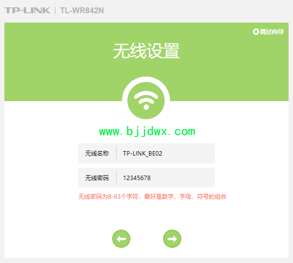

  接下来这一步就是设置 WiFi 的名称和密码啦。很多可以发射 5GHz WiFi 的【路由器】,这一步会要设置两个不同频段的 WiFi 的名称和密码。按照需求设定就可以了。
  一般过了这一步,【路由器】的设置就完成啦!假如还有别的需要设置,全部不用修改就可以了!
