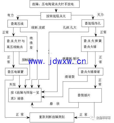

    表1《燃气灶故障与排除一览表》竖行按故障现象排序查原因,按原因讲解排除方法;横行按各类故障现象,一一对应讲解可能引起的原因和排除方法,一览表排除故障的顺序是由易到难,由简至繁。为了便于熟悉表1查找原因的步骤方法, 可依次按压电陶瓷点火针不放电维修流程图进行:

压电陶瓷点火针不放电维修流程图
