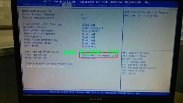

1、将U盘启动盘插入电脑USB接口上(没有U盘启动盘的,需要自行在其他可正常使用的电脑上将U盘制作成U盘启动盘)
2、按下开机按钮,迅速按下键盘上DEL键或者是F12键(在电脑进入启动程序前),进入BIOS设置界面,找到BOOT栏目,将带有USB字样的选项或者是代表U盘牌子的选项设为第一启动项,并按下F10保存并退出(具体按键请参考BIOS界面上的提示内容)如图所示:
图(1):BIOS设置U盘为第一启动盘
不同主板进入BIOS的方法 可能不太相同,同时不同主板BIOS设置U盘为第一启动盘的选项操作也不太相同,具体主板BIOS的设置方法可以在上网搜索。

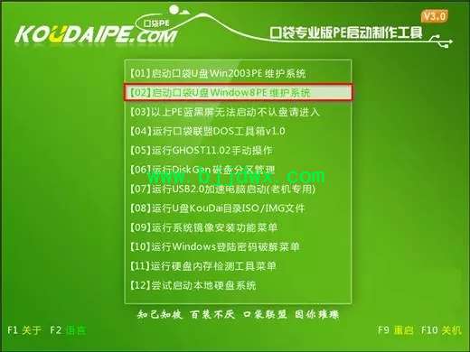

3、设置完成退出后系统自动重启,进入口袋PE功能选择界面,用键盘上的方向键选择“启动口袋U盘Windows8PE维护系统”,并按下回车键,如图所示:
图(2):口袋PE功能选择界面

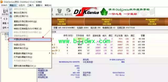

二、判断是否是硬盘坏道
1、接着刚刚的步骤,关闭计算机窗口,双击打开桌面上名为“DiskGenius”的图标,如图所示:
图(3):打开DiskGenius
2、在打开的DiskGenius窗口,选择“硬盘”→在硬盘下拉菜单中,选择“坏道检测与修复”,如图所示:
图(4):选择“坏道检测与修复”
3、接着,按照DiskGenius提示,一步步操作即可。坏道检测与修复的过程根据硬盘的大小,可能会需要2小时左右,需要大家耐心等待。假如最终检测结果显示硬盘没有坏道,那么就需要考虑是所安装的Win7系统的问题。建议重装系统。
