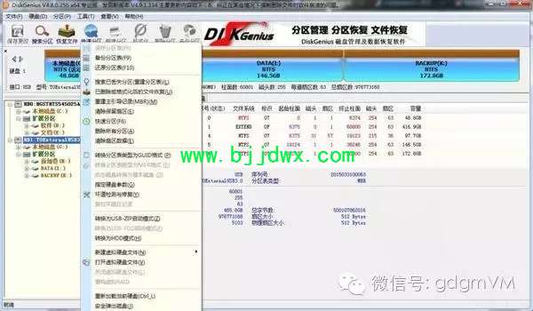

1、隐藏分区法
  把坏道集中到一个分区中,然后再隐藏该分区,这样操作系统就无法访问之,因此达到了修复目的。该方法仅适用于硬盘上坏道比较集中的情况。
  方法1:使用PQ Magic
  首先用Scandisk或chkdsk/F扫描硬盘表面,发现坏道的位置(例如在C盘10%左右);然后用PQ Magic,在Operations菜单下选择“Advanced/badSectorRetest”,将坏道所在的空间(例如C盘前面15%~20%)划分为一个分区,并把该分区隐藏起来,这样物理坏道就在隐藏的分区中了;完成坏道屏蔽之后,再用Scandisk或chkdsk/F扫描一下新分区,确保所有的坏道都屏蔽到隐藏分区中。
  方法2:使用“坏盘分区器 ”FBDISK和Disk Genius
  先在DOS下运行FBDISK,屏幕提示Start scan hard disk?(Y/N),输入Y,FBDISK即开始扫描硬盘,并将坏道标出来;接着提示Write todisk?(Y/N),询问是否要写入硬盘,假如按Y;FBDISK将对硬盘自动重新分区,把好磁道设为可用分区、坏磁道设为隐藏分区;
  随后运行Diskgen显示FBDisk处理后的磁盘情况,此时坏道处会呈现灰白色;然后利用Diskgen将隐藏物理坏道的分区扩大一些;最后将这些坏道全部隐藏在一个分区中,修复工作即告结束。
