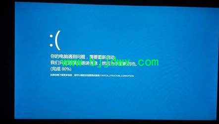

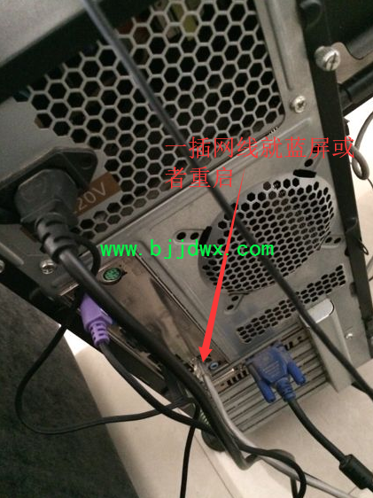

我的电脑一插网线就重启或者蓝屏死机,到底该怎么办?

小伙伴一定碰到过电脑一插网线就重启或者蓝屏死机,到底该怎么办,大神帮你解决
1、进入BIOS把网卡的唤醒功能和BOOT ROM关闭。不同的主板设置项也不同。
2、拔下网线,进入系统,打开“设备管理器”。
3、双击网卡打开网卡的属性,在属性对话框中,点击“驱动程序”选项卡。
4、这时看到网卡的驱动太旧,点击“更新驱动程序”。
5、这时,需要准备同型号的新版驱动程序。指定新驱动路径,等待更新完毕。
6、更新完毕后的驱动已经是比较新了。这时关闭属性,再次打开属性,选择“高级”。
7、在高级选项卡中,把下面几个唤醒功能全部设为disable.然后,重新启动电脑,故障排除。
