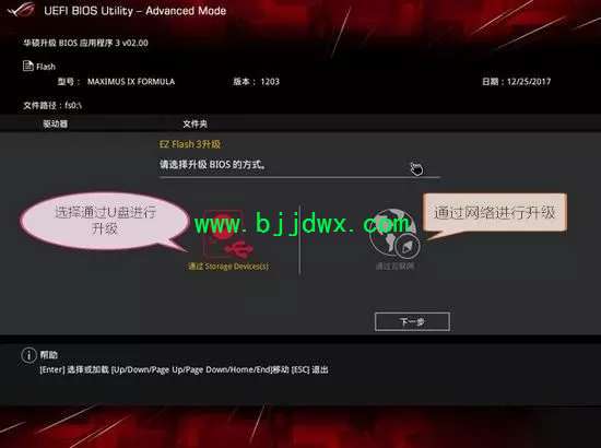

1、升级BIOS是万金油
昂达内存管理技术一直在不断完善中,因此厂商也会对BIOS进行升级。虽然个人不太建议没有遇到问题的情况下升级BIOS,但是当你遇到很多无法理解的问题后,升级BIOS可能是最佳方式!
主板BIOS中会存有内存、CPU设备的预设参数。当前内存控制器是集成在CPU中的,更新BIOS后,即可同步一些新设备的参数,使主板可兼容最新产品运行。
以华硕主板为例,BIOS的更新方式分为两种:通过官方网站下载主板对应型号最新BIOS,然后储存到U盘/移动硬盘,进入BIOS 选择从U盘升级。或者通过网络进行升级!另外,升级BIOS千万别断电.......切记!
