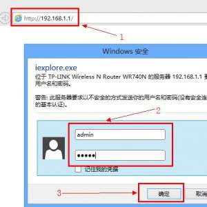

1、打开电脑上的浏览器,在浏览器的地址栏中输入:192.168.1.1并按下键盘上的回车键(Enter)——>在对话框中输入用户名和密码(TP-Link【路由器】的用户名和密码默认都是:admin)——>点击“确定”。
TP-Link【路由器】登录

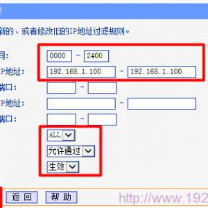

3、点击“安全设置”——>“IP地址过滤”——>“添加新条目”
4、“生效时间”填写:0000-2400——>“局域网IP地址”填写:192.168.1.100-192.168.1.100——>“协议”选择:ALL——>“通过”选择:允许通过——>“状态”选择:生效——>点击“保存”。PS:其它选项保持默认即可。
IP地址过滤条目参数配置
5、回到IP地址过滤页面,可以看到刚才添加的过滤条目。
