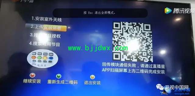

一是:通过一个类似U盘的回传模块进行定位。
在模块里插入带上网流量的手机卡,然后插入机顶盒USB接口,就可以上传安装信息到直播中心申请授权解密。这个回传模块可以随时携带,多次使用,非常方便。
二是:通过直播APP扫二维码进行上传。
假如回传模块有问题或者没有带,可以通过下载直播中心手机APP软件,扫机顶盒屏幕上生成的二维码,上传安装信息。同样,要求手机有流量,能够上网。

一是:通过一个类似U盘的回传模块进行上传北斗定位信息。
二是:通过直播APP扫二维码进行上传。
