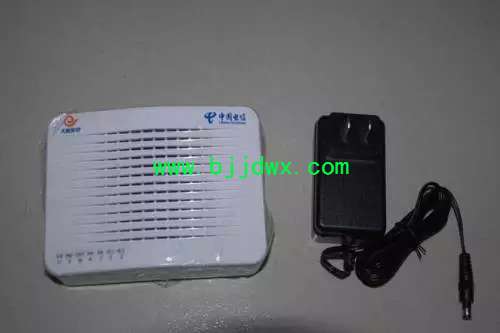

首先查看【路由器】和猫盒设备是否通电
猫盒是没有长长的尾巴的,上面印有中国电信。
(一些学校的猫盒是被包装过的,外面有铁盒等等,形式不一)

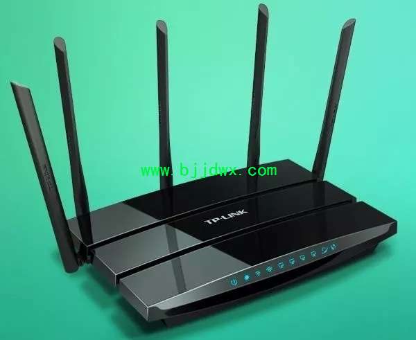

【路由器】有长长的尾巴,形成(WIFI)。

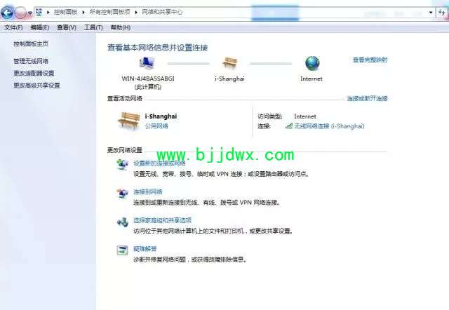

把网线直接连接猫盒和你的电脑,宽带拨号上网。
打开网络和共享中心,设置新的连接和网络,拨号上网。
帐号和密码都是购买宽带时给同学们的,假如遗忘可以带好办网本人身份证到电信校园店进行查询。
假如能够上网,说明是【路由器】、【路由器】设置问题。
请尝试重新初始化【路由器】。
拔出【路由器】上的所有网线,在通电的情况下,按住路由后边的Reset初始化按钮(可能是一个小孔,请用尖尖的东西按住)大概5~10秒钟,待所有的指示灯同时闪烁后松开即可。
