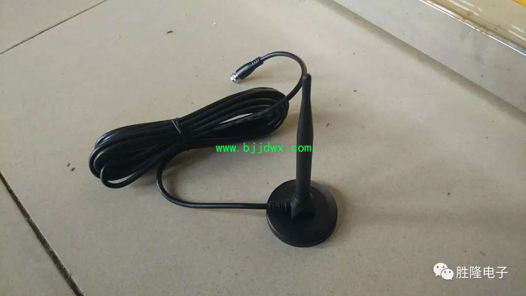

地面波天线分全向天线和室外定向天线
全向天线理论接收5公里 适合市区使用
室外天线适合农村使用
室外天线理论接收20-50公里 视天线规格而定
室外天线有两种安装方式 水平和垂直
收看南宫本地播放的电视节目需要用垂直的安装方式
南宫用户用下面的安装方式

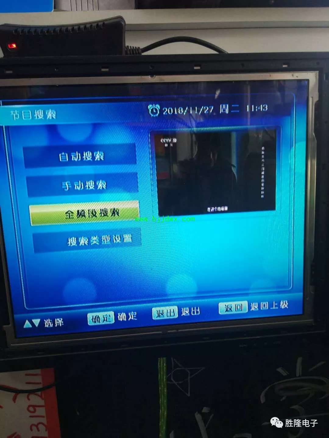

天线安装好后 开始调整室内机顶盒
新机打开是自动搜索状态 这时选退出 因为自动搜索只能搜到6个台
1 按主菜单选择节目搜索
2 节目搜索里选择搜索类型
3 搜索类型里选择全部节目 按确认后退出
4 重新进入节目搜索菜单选择全频段搜索
5 在全频段搜索里直接按确认
6 等待搜索进度到100%后确认保存 就可以正常收看到18个节目了
注意 机顶盒品牌不同 菜单界面也不一样
