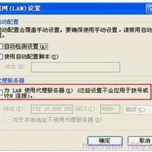

4、取消代理设置:
在上图中点击局域网设置,检查IE是否设置了代理,假如有请取消。如下图:
取消浏览器中的局域网代理设置

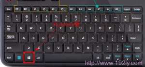

(1)、同时按下键盘上的“Windows”+“R”组合按键,打开运行程序。
键盘上Windows按键

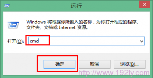

(2)、在运行程序框中输入“cmd”——>点击“确定”,打开cmd命令界面。
在运行程序中输入cmd
