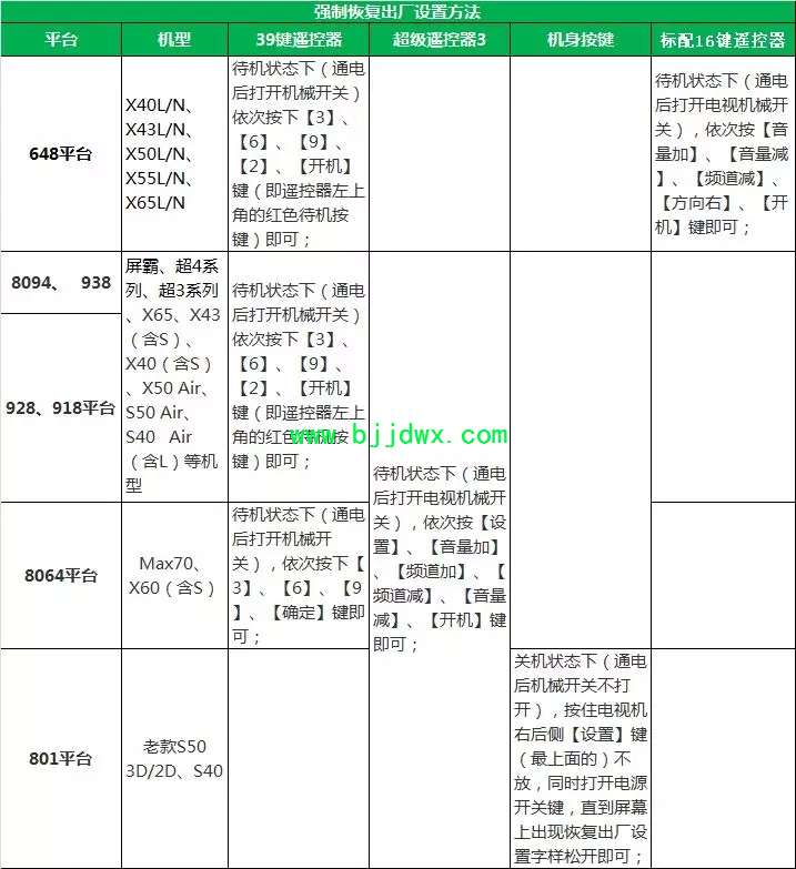

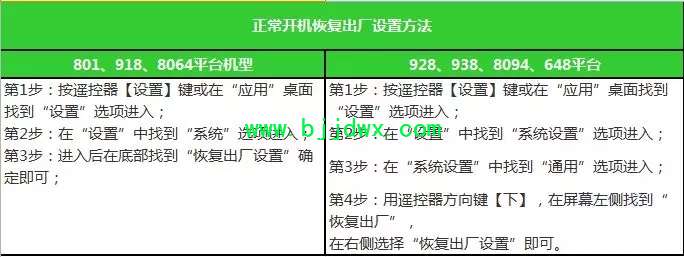

功能介绍
“恢复出厂设置”可清除超级电视内所有数据(含顾客自行安装应用软件及保存的应用设置信息),通过“恢复出厂设置”方法解决部分超级电视故障问题
1、正常开机恢复出厂设置
2、强制恢复出厂设置
三、关键要点
重点关注:恢复出厂设置会清除您所有数据。
1、恢复出厂设置(正常恢复、强制恢复)会擦除所有数据,例如:本地照片、视频、帐号信息(乐视、CIBN)、顾客自行安装的三方应用软件及保存的应用设置信息、单机和部分网络游戏中装备、等级等,另非应用商店下载的应用将无法安装下载;
2、需要明确上述存在的现象,以及是否进行此操作;
3、如进行第三方软件下载,可通过应用商店和游戏大厅来安装三方应用,不支持移动存储设备(U盘、移动硬盘)SD卡安装三方应用。
4、强制恢复出厂设置需深度擦除存储数据,根据存储数据大小不一样,所以不同机型恢复出厂设置时间有所不同,正常情况下1分钟左右即可完成;
5、如何备份:本地文件(照片、视频)通过USB或SD卡备份,系统正常后重新下载APP和登录账号,单机游戏存档无法恢复,非乐视应用商店、游戏大厅下载的APP无法恢复
