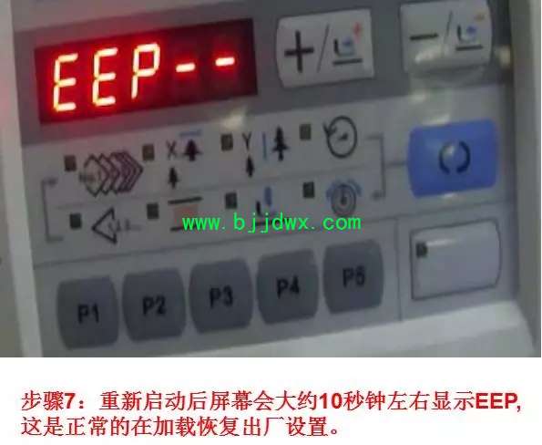

JK-798E/798DIII/安可信恢复出厂设置
6

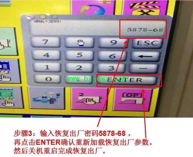

JK-T5878-68恢复出厂设置
11

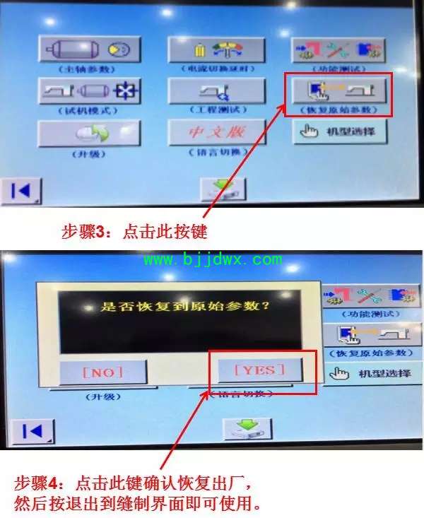

大豪五代按键屏款JK-T1900/1903/1906恢复出厂设置
13
大豪三代按键屏款JK-T1900/1903/1906恢复出厂设置
14

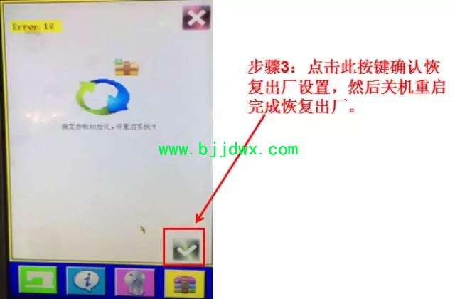

大豪液晶屏系统JK-T1900/1903/1906恢复出厂设置
15

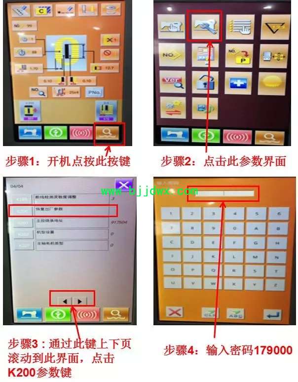

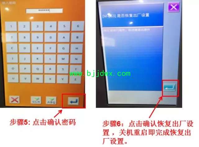

大豪款JK-T1310/2210/3020/6040花样机恢复出厂设置
