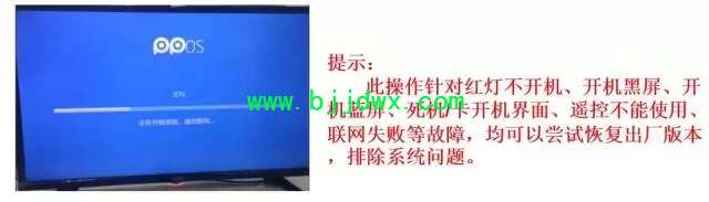

此操作针对【红灯不开机】、【开机黑屏】、【开机蓝屏】、【死机/卡在开机界面】、【遥控不能使用】、【联网失败】等故障,均可以尝试恢复出厂版本的方法,排除系统问题。(升级之后如何恢复到原系统,后面大P会提到)

第三步:屏幕跳出进度条显示正在升级时(如下图),再松开“五向键”『重点看图中红字提示部分』,电视机将自动进入恢复出厂版本模式▼
第四步:系统自动跑完刷机,自动重启;
