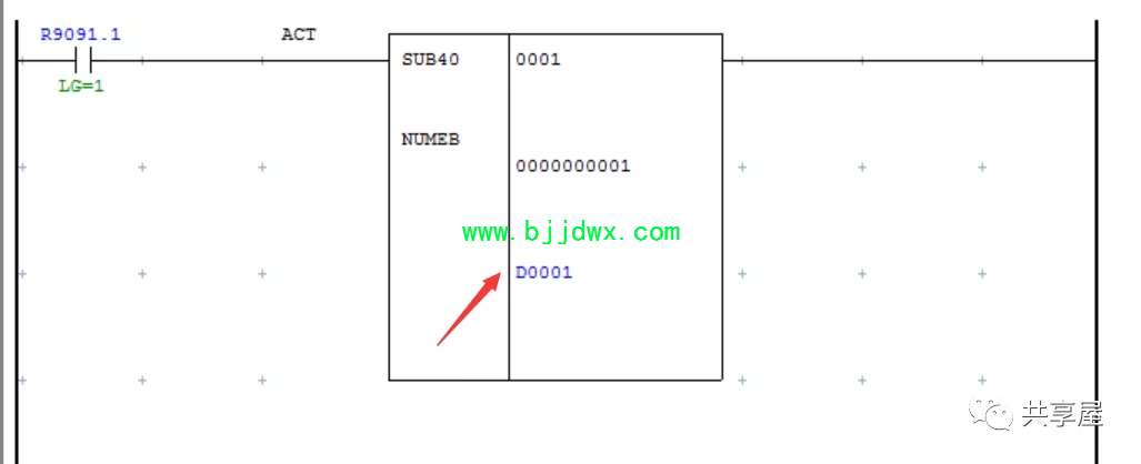

所以我写了一连串这样的程序:
当然这段程序执行是有条件的,比如在执行一个M代码的时候执行这样的初始化程序, 那么现在出现了乱刀,处理就变得简单了,现在的步骤如下:
1、执行M300(初始化维修代码)
2、刀库回零,刀表自动重新排列,回到刀库原点位置,刷新计数器
呀,经过这样程序的改进,故障维修率立马下降了,因为遇到问题客户都能够立马解决了一个原来需要专业人员才能够解决的问题,节省了很多时间与人工成本。
解决方法固然重要,但是重要的是防止乱刀,否则出现撞刀,也是对用户有损失的。所以在PMC程序方面需要增加刀库计数保护方面的程序,这个在以往的的课程都分享过。
人总是需要成长的,一段时间我们只能够看懂一部分程序,也只能够设计一定思路的程序,但是经过对PMC功能指令的认识,我将以上初始化程序进行了改进,缩短了程序的容量。,加快了执行的速度。
试想,假如我的刀库有80把刀,那我岂不是要写至少80句这样的程序?
其实呢,完全可以使用XMOV以 NUME ADDB 功能指令j就能够实现,为了能够让大家学习功能指令有效的与机床的功能联系起来,本周日(11月4日)我将一个完整的子程序为大家讲解。
学习学的是思路,而不是死的东西,如何才能够让自己不断有收获,我将根据学员的需求不断的增加一些有实际意义的课程内容,相信我的,那么你在这一年必然会有收获。我能够教的就是我自己学到的东西,我自己写的东西,让你很容易理解应用的知识与案例
