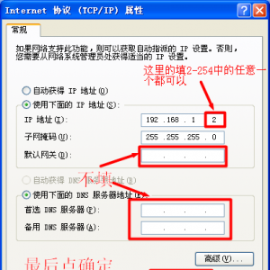

4、在IP地址后输入:192.168.1. ×(×为从2~252之间的任一整数,在此以192.168.1.2为例)——>在子网掩码后输入:255.255.255.0——>点击确定。返回上一个界面,点击确定。PS:默认网关和DNS服务器地址不用配置。
xp配置IP地址为192.168.1.2

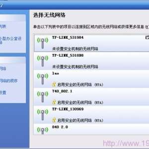

1、右键点击“无线网络连接”——>选择“查看可用的无线连接”。
XP查看可用的无线网络
2、找到192.168.1.253【路由器】的的SSID(无线网络名称),点击连接即可;SSID一般是TP-Link_XXXXXX(XXXXXX是TP-Link迷你【路由器】MAC地址的后6位,可以在【路由器】的底部或者说明书上找到MAC地址信息)。
无线连接到192.168.1.253【路由器】

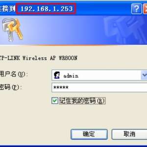

1、登录设置界面:在浏览器的地址栏中输入:192.168.1.253并按下回车键——>输入“用户名”和“密码”(用户名和密码的出厂默认值均为admin)——>单击“确定”按钮。
192.168.1.253【路由器】登录

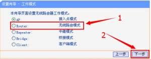

3、选择“Router 无线路由模式”——>点击“下一步”。
192.168.1.253【路由器】上选择Router模式

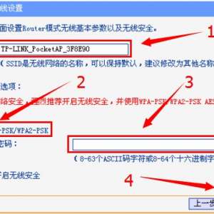

4、设置“SSID”——>选择“WPA-PSK/WPA2-PSK”——>设置“PSK密码”(PSK密码就是无线网络的密码)——>点击“下一步”。
192.168.1.253【路由器】Router模式下无线参数设置

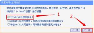

5、选择“PPPOE(ADSL虚拟拨号)”——>“下一步”。
192.168.1.253【路由器】Router模式选择上网方式

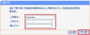

6、填写宽带运营商提供的“上网帐号”和“上网口令”(就是宽带用户名和密码)——>“下一步”。
192.168.1.253【路由器】Router模式下上网帐号和密码设置

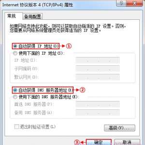

完成上诉的配置后,需要把电脑上的IP地址配置为自动获取,电脑才能够通过192.168.1.253【路由器】上网的。
自动获取(动态IP)地址
