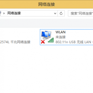

在设置之前,我们先打开打开Win8笔记本电脑上的“网络连接”,可以看到有“WLAN”、“以太网”2个选项,如下图所示。当我们在Win8笔记本上建立(WIFI)热点后,这里会多出一个选项。

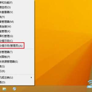

用鼠标右击Win8的“开始”按钮——>选择“命令提示符(管理员)”,如下图所示。

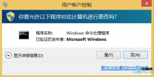

在弹出的对话框中点击“是”
点击“是”
点击“是”

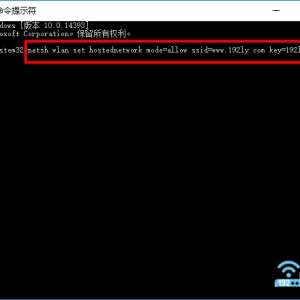

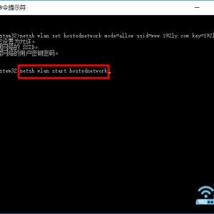

(1)、在Win8的命令提示符窗口中输入下面的命令:
netsh wlan set hostednetwork mode=allow ssid=www.192ly.com key=192ly.com,然后按键盘上的Enter键执行命令。
Win8设置(WIFI)热点
Win8设置(WIFI)热点
注意问题:
ssid= 后后面是无线网络名称((WIFI)热点名称),key= 后面的是无线网络密码((WIFI)热点密码);大家自己设置的时候,请自行更换后面的参数。
(2)、继续输入下面的命令:
netsh wlan start hostednetwork,输入后请按键盘上的Enter键执行命令。
Win8设置(WIFI)热点
Win8设置(WIFI)热点

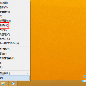

(1)、右击Win8的“开始”按钮——>点击“网络连接”选项打开,如下图所示
打开Win8“网络连接”
打开Win8“网络连接”

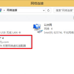

(2)、这里我们可以看到,比刚才多了一个“本地连接*4”的选项,下面还显示了刚才我们创建的(WIFI)热点名称。
多出来的(WIFI)热点
多出来的(WIFI)热点
注意问题:
大家自己设置的时候,可能多出来的选项名称并不是“本地连接*4”,而是其它的名称。这个并没有什么影响的,只是名称不一样而已。

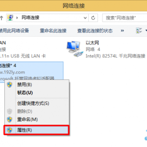

(3)、鼠标右击“本地连接*4”——>选择“属性”打开,如下图
打开Win8(WIFI)热点的 属性

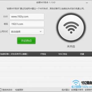

3、设置(WIFI)热点
打开“WiFi助手”小工具后,在“SSID”后面设置(WIFI)热点的名称——>在“密码”后面设置(WIFI)热点的密码——>点击“开启热点”,如下图所示。
