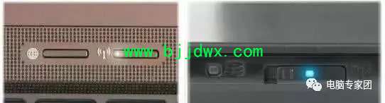

笔记本无线开关一般为“信号”或“飞机”标识,开关方式分为以下几种:
单独按键类:按动或拨动无线开关开启
注:打开时,指示灯通常为白色或蓝色;关闭时,指示灯通常为橙色或不亮(“飞机”标识无指示灯)。

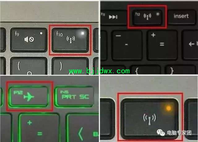

键盘热键类
:通过热键(F10或F12)开启或关闭无线
注:BIOS中关闭了Action Key则需Fn+F10或Fn+F12来开启关闭。

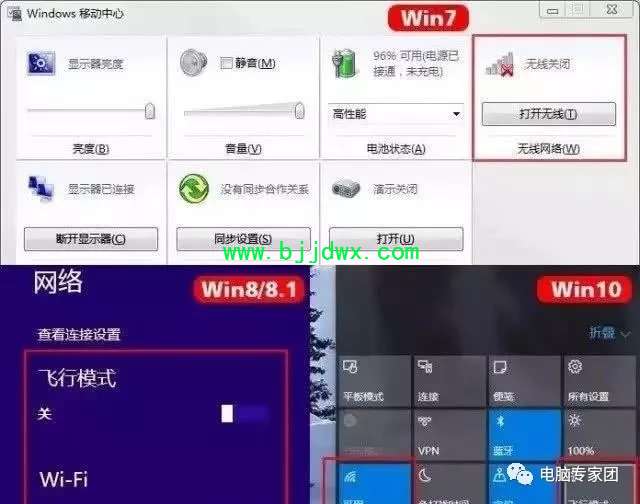

2、查看无线网络是否被禁用
Win7按“Win+X”,打开移动中心查看;Win8/8.1左键点击桌面右下角“网络连接”图标确认;
Win10左键点击桌面右下角“操作中心”查看。

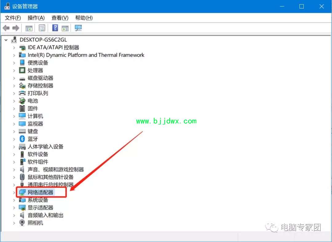

3、查看网卡驱动是否正常
驱动故障也会导致网络连接异常,如出现叹号或问号,则需更新驱动(有时显示正常,也可更新看下)。
