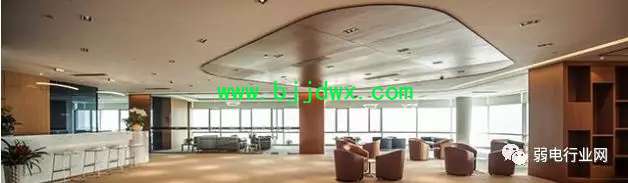

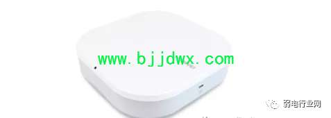

而商用室内AP一般采用内置天线,一般采用吸顶安装。一般都是千兆上行端口(GE端口),也有2.5GE上行端口。最新的Wi-Fi 6 AP是可以支持10GE上行接口的,VR,AR,UHDTV等高带宽应用场景毫无压力。
