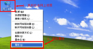

A、右击网上邻居点击属性
网上邻居属性

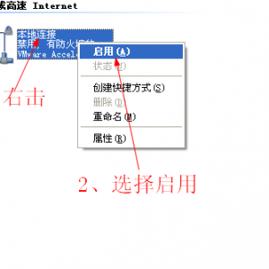

B、假如本地连接(网卡)显示被禁用了,右键选择启用;假如没有被禁用,请跳至C步骤。
xp系统中启用本地连接

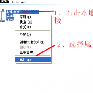

C、右击本地连接—>点击“属性”
XP电脑本地连接属性

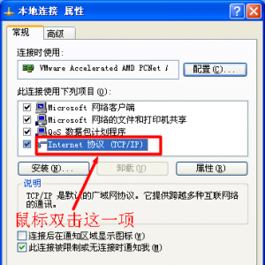

D、双击Internet协议(TCP/IP)
xp系统下本地连接属性中选择tcp/ip

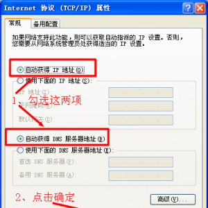

E、勾选”自动获得ip地址”和”自动获得DNS地址”,然后点击确定,完成后在浏览器里测试一下能否打开192.168.1.1页面,假如打不开请继续下面的步骤。
xp系统中自动设置ip地址
