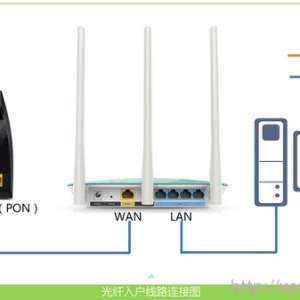

2、光钎上网:请准备2根网线,一根网线用来连接光猫与水星(Mercury)【路由器】的WAN接口;另一根网线用来连接水星(Mercury)【路由器】上的任意一个LAN(1/2/3/4)接口与计算机。
光钎上网时【路由器】的安装方法

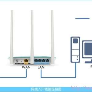

3、网线入户上网:请准备1根网线,先把宽带运营商提供的入户网线插在水星(Mercury)【路由器】的WAN接口;再把自己准备的网线,一头连接计算机,另一头连接到水星(Mercury)【路由器】上的任意一个LAN(1/2/3/4)接口。

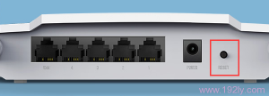

五、把【路由器】恢复出厂设置
水星(Mercury)无线【路由器】上一般有一个RESET按钮,在【路由器】通电的情况下,按住Reset按钮5秒以上的时间,就可以把水星(Mercury)无线【路由器】恢复出厂设置了。恢复出厂设置后,再试一下看能否打开192.168.1.1设置界面。
水星【路由器】上的RESET按钮
水星【路由器】上的RESET按钮
原因说明:
水星(Mercury)无线【路由器】的设置网址默认是:192.168.1.1,但是这个地址是可以进行修改的。假如你的水星(Mercury)无线【路由器】的设置网址已经被修改了,那么在浏览器中输入192.168.1.1后,肯定是打不开设置界面了;所以需要进行恢复出厂设置操作,让设置网址重新变为192.168.1.1

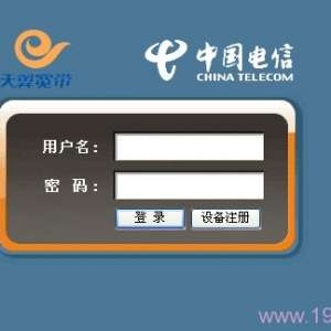

(2)、假如用户在浏览器中输入:192.168.1.1后,出现了中国电信或者中国联通的登录页面,如下图所示;这种情况的解决办法请阅读文章:192.168.1.1登陆页面是电信登陆页面的解决办法
