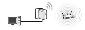

Client(客户端)模式介绍
Client(客户端)模式下,192.168.1.253【路由器】相当于一块无线网卡,用来接收其它无线【路由器】上的无线信号;电脑只能够通过网线连接到192.168.1.253【路由器】上来上网的。
适用场所:附近有无线信号,并且用户知道该无线信号密码,用户的台式电脑想连接该无线信号上网时使用。
注意:配置Bridge(桥接)模式时,用户必须要知道可以上网的无线【路由器】上,无线网络的密钥、加密类型等参数。
Client客户端模式拓扑

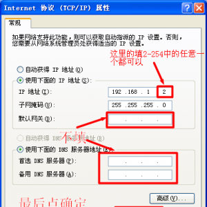

步骤一:配置电脑IP
配置192.168.1.253【路由器】之前,需要手动给笔记本电脑上的无线网卡的设置一个192.168.1.X(2Windows xp系统为例进行介绍。<="" p="">

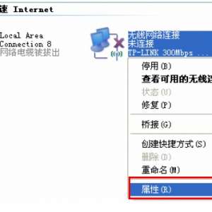

1、右击“网上邻居”——>点击“属性”
2、右键点击“无线网络连接”——>选择“属性”(注意是:无线网络连接,而不是本地连接)
XP无线网络连接属性
3、鼠标双击“Internet协议(TCP/IP)”
4、在IP地址后输入:192.168.1. ×(×为从2~252之间的任一整数,在此以192.168.1.2为例)——>在子网掩码后输入:255.255.255.0——>点击确定。返回上一个界面,点击确定。PS:默认网关和DNS服务器地址不用配置。
xp配置IP地址为192.168.1.2

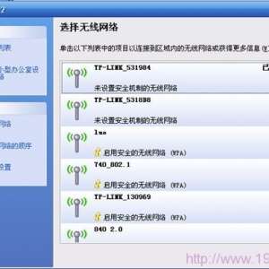

步骤二:无线连接192.168.1.253【路由器】
1、右键点击“无线网络连接”——>选择“查看可用的无线连接”。
2、找到192.168.1.253【路由器】的的SSID(无线网络名称),点击连接即可;SSID一般是TP-Link_XXXXXX(XXXXXX是TP-Link迷你【路由器】MAC地址的后6位,可以在【路由器】的底部或者说明书上找到MAC地址信息)。
无线连接到192.168.1.253【路由器】

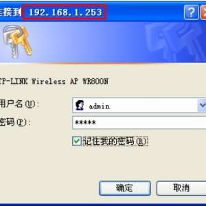

步骤三:配置192.168.1.253【路由器】
1、登录设置界面:在浏览器的地址栏中输入:192.168.1.253并按下回车键——>输入“用户名”和“密码”(用户名和密码的出厂默认值均为admin)——>单击“确定”按钮。
192.168.1.253【路由器】登录

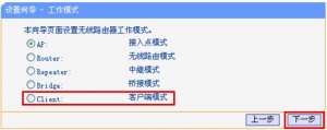

2、运行设置向导:初次设置192.168.1.253【路由器】时,系统会自动弹出“设置向导”界面;假如没有自动弹出此页面,可以单击页面左侧的“设置向导”菜单来运行。
192.168.1.253【路由器】设置向导
3、选择“Client 客户端模式”——>点击“下一步”。
192.168.1.253【路由器】上选择Client客户端模式

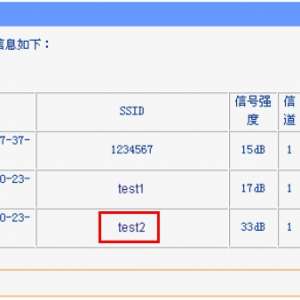

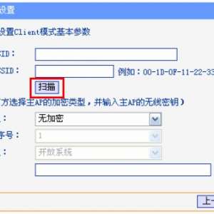

4、点击“扫描”
192.168.1.253【路由器】上进行Client扫描
5、在扫描结果中找到可以上网的【路由器】上的SSID——>点击右侧的“连接”选项.系统会自动跳转到第4步的界面。
192.168.1.253【路由器】上连接Client扫描结果

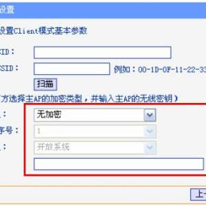

6、在扫描选项的下方,填写可以上网的那台无线的“加密类型”“认证类型”、“密钥”等参数——>点击“下一步”。
192.168.1.253【路由器】上配置Client模式参数

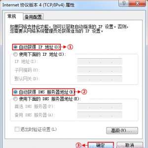

步骤四:再次配置电脑IP
完成上诉配置后,需要把电脑上的IP地址配置为自动获取,如下图所示:
自动获取(动态IP)地址
