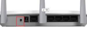

五、把【路由器】恢复出厂设置
迅捷(FAST)无线【路由器】上一般有一个RESET按钮,在【路由器】通电的情况下,按住Reset按钮5秒以上的时间,就可以把迅捷(FAST)无线【路由器】恢复出厂设置了。恢复出厂设置后,再试一下看能否打开192.168.1.1设置界面。
迅捷(Fast)【路由器】恢复出厂设置
迅捷(Fast)【路由器】恢复出厂设置
原因说明:
迅捷(FAST)无线【路由器】的设置网址默认是:192.168.1.1,但是这个地址是可以进行修改的。假如你的迅捷(FAST)无线【路由器】的设置网址已经被修改了,那么在浏览器中输入192.168.1.1后,肯定是打不开设置界面了;所以需要进行恢复出厂设置操作,让设置网址重新变为192.168.1.1
