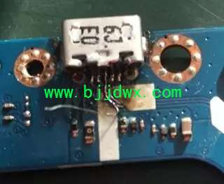

故障现象:不充电、不接连电脑、不识别扫描笔。
故障原因:机器主板USB插座处焊盘断线脱落而导致。
维修对象:针对故障机器已经过了一年保修期,更换主板客户认为成本高而不同意。
为了更快的修好机器,提高客户的满意度,小编在这里给大家分享一种USB焊盘脱落时的焊接操作方法。
焊接操作:给大家演示的主板是接地引脚和OTG设备识别引脚的焊盘脱落。
主板端USB插座的引脚介绍:从左往右看依次是:GND(接地)、ID(OTG设备识别)、D+(数据传输)、D-(数据传输)D-、VBUS(电源供电)。
NO1
1、在焊接之前首先对USB插座进行一些改动,这样会便于接下来的焊接,使用剪钳去掉USB座后盖,镊子不容易操作,最好是剪钳。
NO2
2、使用刀片刮开绿油涂层,用刀背去刮,不要用刀尖,否则容易刮断线,刮好之后效果如图所示,这次主要为演示所以刮开的涂层范围很大,在实际维修中只需要刮开对应的引脚下方涂层就行了,范围刮太大会影响接下来的焊接。
NO3
3、主板焊盘上锡,为接下来的焊接做准备,锡点不能太高,上锡也不能太多,避免在焊接USB插座过程中造成连焊。
NO4
4、准备好接线要使用的铜线,焊接前先给铜线头上锡,这样更容易焊接。
NO5
5、焊接过程中首先将铜线焊接在主板端线路走线上,注意不要使周边连焊,再使用镊子夹住线头点焊在USB插座对应的引脚上。
假如在焊接过程中担心与周边焊点短路,可以用美纹纸覆盖住。如图所示:
NO6
6、焊接完成后,建议使用万用表测试一下各个引脚,看看是否有短路
这个是焊接完成的第二块主板,故障原因为数据脚断线, 图示的焊接只刮开了对应位置的绿油涂层。
