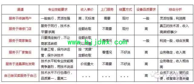

事实:液晶电视已几乎覆盖每个家庭,保期外液晶面板的故障率占总体的70%以上,此等问题即便是厂家售后也只能更换屏幕,价格接近于重新购置一台全新电视,随即产生一种新兴行业,液晶屏幕维修,最迫切转型而无从入手的通常是以往的家电维修门店,抢得先机,必有可为!
以前CRT时代,一个好的师傅加一把烙铁基本上电视的问题都解决了,现在的液晶电视也早已普及到每家每户,在遇到白屏、花屏、黑屏、屏暗、发黄、白斑、暗斑、黑斑、黑影、亮线、暗线、重影、外膜刮伤等这些液晶屏的故障,再也不是一把烙铁就能够修复所有的问题了。

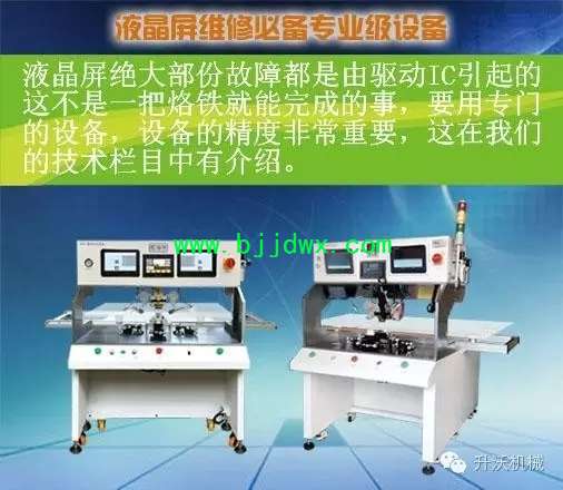

FOG热压机的原理是通过ACF粘合,并在一定的温度、压力和时间下另ACF导电粒子爆破并使ACF胶材固化,从而实现液晶玻璃或PCB与柔性线路板(FPC)机械连接和电气导通。简单的理解是将有故障的驱动软排线(COF)更换掉,而这个过程需要使用到的设备叫做热压机。
热压机的标准
1.  加热方式:加热方式有恒温加热和脉冲加热两种。恒温加热方式结构简单并且控制方便,用于控制温度低和不要求实现特殊控温曲线的场合。而脉冲加热方式的结构复杂,控制方式上可以根据用户要求实现温度和时间的控温曲线。
2.功率因数:脉冲加热总体属感性负载,是利用变压器输出大电流并通过阻性负载(热压头)使其表面发热,单位时间加热到同一个温度点,需要的电流越大证明有效做功功率就越低,对电网的干扰也就越大,不稳定因素也随之增加,只满足ACF热压合其理论值不得超过1000W。
3.温度特性:温度上升曲线必须可调,且峰值温度飘移量正负不得大于0.5度,影响ACF胶固化的因素主要有两个:一是起始升温速率;二是峰值温度。升温速率决定固化后的表面质量,而峰值温度则决定固化后的粘接强度和热压质量,脉冲热压头多数采用钛合金材料,用大电流通过钛合金使其表面发热,由于金属的复合纯度和加工等原因、很难保证发热面横截面积和内阻完全一致,温度反复飘移时会出现同一个热压面同时产生多个不同的温度,出现空焊现象,表面焊接凹凸不平,严重影响产品质量,所以必须保证峰值温度尽可能恒定在预定的温度,利用金属自身导热特性,使发热面温度接近恒定。
4.热压合偏位比例:FPC电极与ITO电极的压合偏位精度,通常在一定的分辨率下屏驱数量越少其电极宽度和间距就越小,时下液晶屏分辨率越来越高其电极宽度达到10um或更小,要求设备重复压合精度最大限度不得大+/-5um。影响以上因素包括热压头平衡度平整度和温度稳定性,以及出力部件,出力部件包括气缸、导轨以及机台结构的稳定性。
5.出力稳定性:在一定的温度、压力和时间下ACF导电粒子爆破并固化,在给定的温度和时间下,气缸出力尤为重要,气缸品质不稳定必定会出现空焊以及其它很多不稳定因素!返修率也随之上升。
6.对位系统:通过数码显微镜辅助图像系统对FPC和LCD的引脚进行精准对位,由于屏型号品种繁多,ITO电极宽度大小不同,要求显微镜满足不同电极宽度,放大倍率可调,对位图像清晰,并且镜头位置可调,结构稳定,不抖动,位置精准不跑偏。

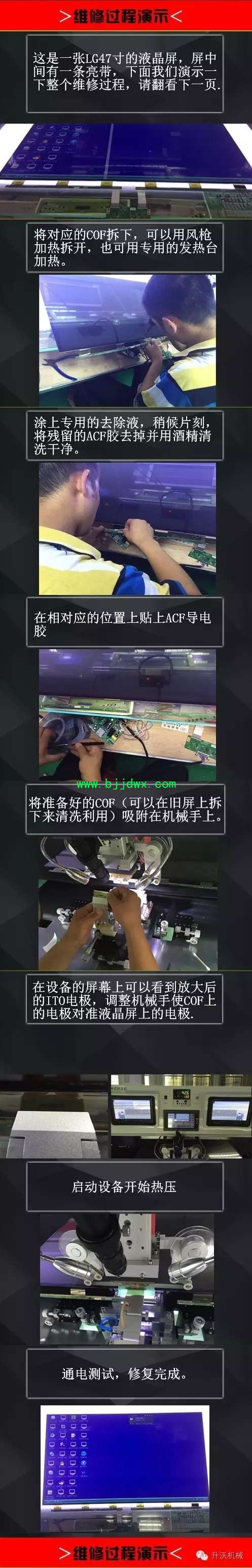

维修示范
什么故障能修,什么不能修?
我们讲过FOG热压机的原理是通过ACF粘合,并在一定的温度、压力和时间下另ACF导电粒子爆破并使ACF胶材固化,从而实现液晶玻璃或PCB与柔性线路板(FPC)机械连接和电气导通。

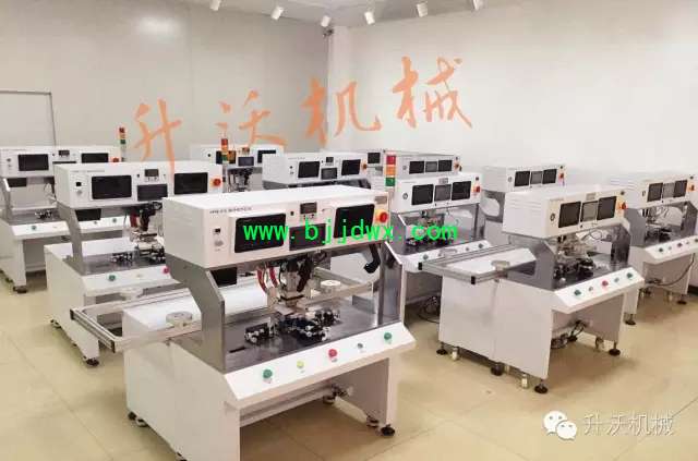

    广州升沃机械设备科技有限公司是中国一家集“科研、开发、销售、服务”为一体的高新科技设备制造企业。主要生产和销售各种中高端FOG/COF/TAB/COG热压机、绑定机、LOB制程自动化设备、激光镭射修补机、ACF贴附机、PCB热压机、偏光片贴附机、偏光片剥离机、全自动打胶机等液晶屏加工领域以及维修领域的专用设备。
本着“品质优先、自主创新、良心做事、高度负责”的经营理念,为客户提供或量身定做液晶屏领域专业级生产装备、及整体的设备解决方案,并长期为客户免费提供液晶面板技术支持以及维修技术的指导。
公司自成立以来得到飞速发展,并通过国际BV质量管理体系认证,“质量第一,客户至上”是我司一贯奉守的宗旨。产品销售网络覆盖全国各地二十多个省、市、自治区并出口东南亚、南美、中东等国家。我们愿以多年的技术经验和不断追求的坚定信念,真诚欢迎国内外客商长期合作,共创辉煌。
我们公司的主营产品是公司主营液晶屏维修设备:恒温/脉冲式热压机、ITO修复机、TAB邦定机、偏光片裁切机、COG邦定机、ACF贴付机等。买机器,免费提供全方位技术培训,技术支持、配件、耗材一站式的售后服务。脉冲式热压机可以快速、高效、稳定的将有故障的柔性软排线(FPC)更换掉,无论液晶屏黑屏、白屏、花屏、亮带或者亮线,只要没有破损漏液90%都可以修理,大大加快了液晶屏的维修速度,为你节省时间,提高收益。
